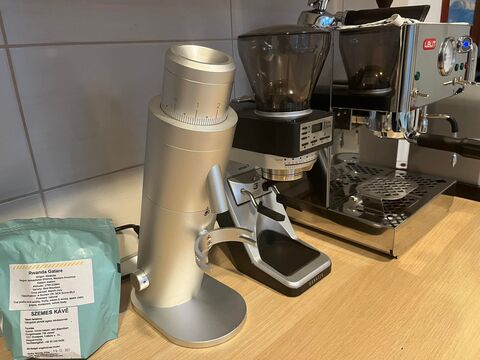

OE Apex, (tl;dr: napi használatban kicsit olyan élmény mint amilyen WRC raliautóval lehet a boltbajárás) ha tudna is presszóra őrölni akkor se akarna vele az ember, 78mm sík kés nem tekerősbe való vagy legalábbis nem ez a furcsa geometria. (ghost burr)
En úgy használom, hogy visszafelé tekerem, így a csiga nem a kések felé löki a babokat hanem elfele tőlük de véletlen átesik közben a kések közé szépen lassan az összes szem. Így olyan lassan jut a kések közé a bab mintha kézzel egyenként potyogtatná ember. Ennek megfelelően egy 15g-s adag percekig tart tekerve ami agyrém. (előre tekerve amúgy használhatatlan szerintem, néha úgy beáll a filter pörikkel cuppingnál finomabb álláson, hogy csattan a vágódeszkával együtt amire rácsavaroztam. Ja igen, rá kell csavarozni egy vágódeszkára, hogy a használhatóság alsó határát már súrolja…)
Ehhez képest a Kinu motoros daráló.
Maga a kés geometria inkább abban erős szerintem, hogy nincs rög, eszméletlen homogén a szemnek az őrlemény nagyon durva állásokon is.
Fine az keletkezik itt is de itt jön ennek az örlőnek a lényege és a magic, hogy ha tiszta a garat és vissza fele tekeri az ember akkor a fine szinte 100%-a feltapad a garatra, kb. 20g kávé után telítődik.
Nagyjából a beletett bab 10%-a kuka így viszont az őrlemény úgy néz ki mint amit szitáltak. Egyetlen daráló kéne nekem filterre ehelyett. Ugyanez motorral. -

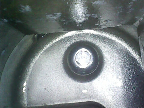

9barista kérdés: sikerült valahogy ezt a hibát produkálnom, ebből is az 1-est:
https://9barista.com/knowledge-base/troubleshooting/water-is-leaking-from-the-safety-valve/
Vagyis a biztonsági szelep alatti réz biztonsági gyűrűn lévő kis furatból kiolvadt a forrasz és kifolyt a víz. A szöveg szerint ez akkor fordul elő, ha víz nélkül tesszük föl, ami nem így volt, de mindegy. Volt a dobozban egy tartalék rézgyűrű, így nem kell rendelni, kicseréltem. A kérdésem, hogy ezt a kiolvadt is lyukat nem lehet beforrasztani, hogy jó legyen újra a rézgyűrű? Nem a 3,50 fontot sajnálnám legközelebb, hanem a 10 fontos szállítási díjat meg áfás macerát. -

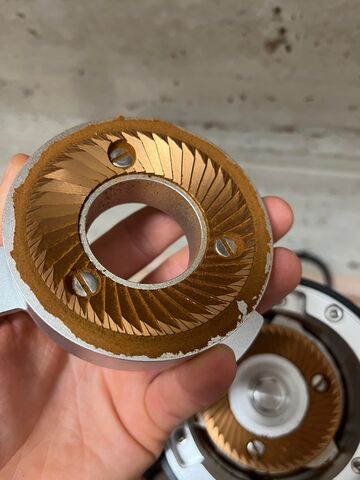

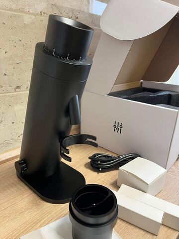

Idáig hozza a P64 azt, amire számítottam: Ode-hoz képest még finomabbra tud őrölni az SSP Brew (Unimodal V1) kés és emiatt el tudok érni 6-9 bar peaket alul papíros Unifilterrel is.
Örülök, hogy már az új verzióból kaptam, a kölcsön példánynál például nem tetszett, hogy derékban meg van csavarozva, mert két darabból áll, ez például lötyögött is már (bár csak meg kellett húzni a csavarokat). Itt nincs ilyen szerencsére. Viszont változott felső rész is, már nem elég egyszerűen kifelé tekerni a kést. Két csavar szorítja le a felső késtartó állítómechanikáját, ezeket meglazítva, majd a késtartót a fülek felé csavarva oldható a kötés, ez után már csak ki kell emelni a kést. Igazából egyszerűbb szétszedni, mint a Majort, mert ott meg akkora az ellenállás, hogy megőszülsz, mire kitekered. Ezüst a régi, fekete az új:
VERSA Magnetic Transfer Cup egy fos, már most elszórtam belőle 2 mágnest is, ezért pénzt ne adjon senkiNa jó, nem olyan drámai a helyzet, de egy kis ragasztót kér még.
19Grams Italo Discobol magas fordulatszámon (ami még mindig alacsonyabb, mint az Ode fix fordulata) nagyon frankó, testes presszót is lehet csinálni, ezt például nem tudja az Ode fix fordulatszámmal. Eszpresszó pörkölésnél nincs már ott sem gond a finomsággal, a filter pörkölések, amik gondot jelentettek sok esetben.
1-es állás 300 RPM, 9-es állás 1400 RPM, tehát olyan 157 RPM/egész szám, de ugye ez is fokozatmentes.Nagyon szuper dolog, hogy minden példány be van állítva, így a nulla az olyan nulla, ahol még pont nem érnek össze a kések, nem cicereg a cucc. CasMo Peru Garmas filtert vettem ki a fagyóból, 0,3-as álláson, 3-as fordulaton 6-6,5 bar peakbe is belenyaltam unifilterrel (ettől többre nincs is szükség), szóval szuperjó, nagyon örülök! Innen azért még egy csomó mozgási lehetőség van, egész 0-ig le lehet menni finomsággal, meg emelni is lehet a fordulatszámot, ha szükséges. Még egy dolog, ami jobb az új példánynál: a nulla az tényleg nulla, nem lehet összezárni a késeket, illetve végre normális a számozás is, tehát minél kisebb a szám, annál finomabb az őrlemény. Ez korábban fordítva volt.
