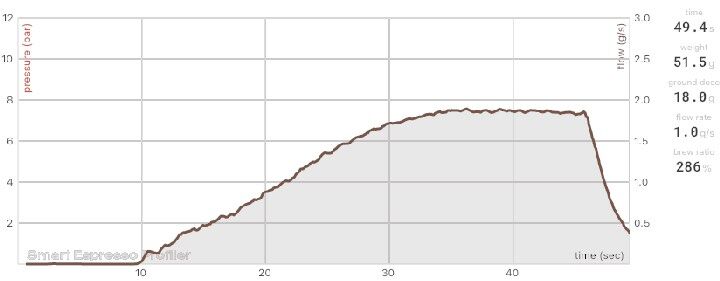

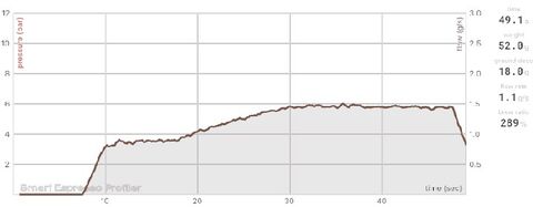

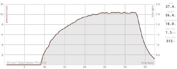

Toobee
1. Unifilter alul és felül AP papír+screen
2. VST 18g felül AP papír + screen
3. VST 18g alul és felül AP papír+screen
Az alsó papírok méretre vágva.
A flowval szándékosan nem csináltam semmit, 6 órára állítottam, mindegyik pontosan 18 gramm. Leállítani nem sikerült ugyanott őket, mert rosszul emlékeztem az első shot tömegére. Mazzer Major F késsel (átküldtem rajta 1,5 kg körül) bőven besüthető az Unifilter is. Ez marad egyelőre, még gyúrok az SSP-re. Egyszerű CasMo brazillal mentem neki, igazából nagy ízlelésekbe nem is mennék most bele, ez nem arról szólt. Csak az őrleményfinomsággal kapcsolatban szerettem volna egy kis támponthoz jutni.
Balos kép a 2-es, jobbos az 1-es
Ez pedig a 3-as.
A grafikonok számsorrendben.
