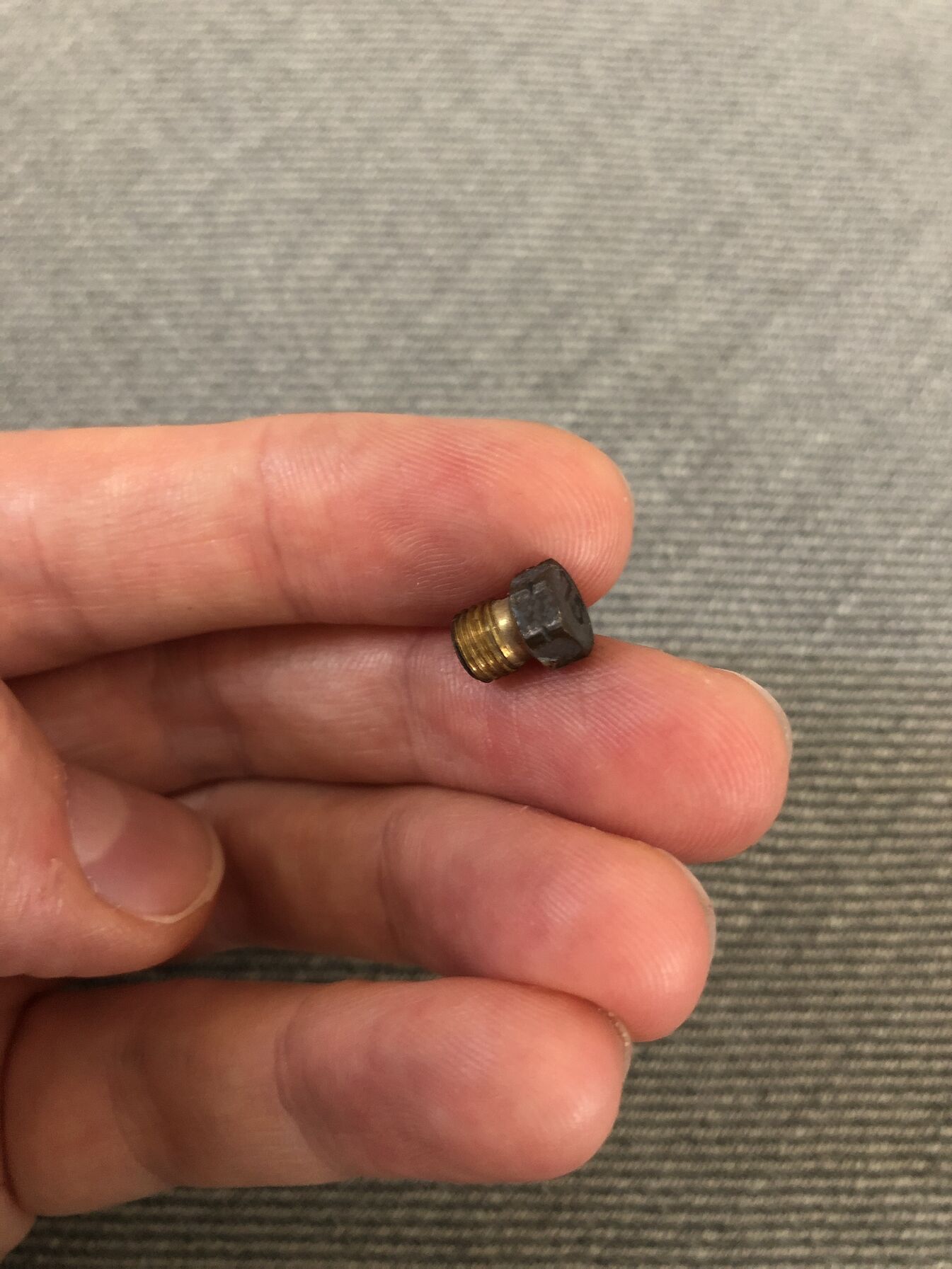

0.75-ös a gyári, úgy látom. Ha gondolod, kivehetem a kisebbet a fejből és oda tudom adni Bp-en. A gyárit megtartom azért

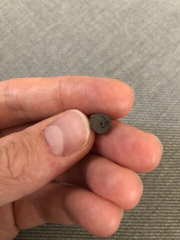

Eredeti állapotában nagyon gyorsan (<1s) elért a 9bar-ból mondjuk 8-at, utána kb 1-2s múlva a beaállított 9bar-t.
Pár hét használat után én cseréltem a fejben lévő fúvókát (azt hiszem 0.8-as a gyári) 0.55-ösre. Ezzel lassabban épült fel a fejben ("sziszegésből" következtetve), de a pumpa nyomás ugyanúgy épült fel. Fejben ekkor még nem volt óra, csak következtetek. Flow controllal meg én elég elnyújtva engedem rá... kb 6-7s, mire 2bar-t elér, ahol előáztatok. Pumpanyomás persze ugyanúgy gyorsan felszalad.van egy előáztató funkciója az E61 fejnek, ezt írja is a gépkönyv, amikor kb 45°-ban beállítod a kart, de a pumpa még nem indult el

Nálam a nyomás pár pillanat alatt felépül, talán max 1 mp.
Előáztatás: csak hálózatra kötve működik, tartályos üzemmódnál nem, mivel a 45 fokban nyitott kar nem indítja el a pumpát. Ha hálózatra van kötve, akkor a kar nyitása utat enged a hálózati nyomásnak. De sose próbáltam, hogy így van -e, mert nálam is a tartályból kapja a vizet.
Ha nem használsz flow-controlt, de mégis szeretnél előáztatni, akkor erre a legegyszerűbb mód az, hogy elindítod a csapolást (tehát a kart 90 fokban nyitod), majd pár mp múlva, amikor még nem indult el a kávé csepegése vagy épp kijött az első néhány csepp, egyszerűen visszazárod a kart 45 fokban. Ezzel csak a pumpát állítod le, de a pogácsát tovább áztatja a már ráküldött víz. Vársz amennyit szeretnél, majd újra teljesen nyitod a kart. Pofonegyszerű és működik, én sokszor lustaságból ezt a módszert alkalmazom a fc helyett. -
