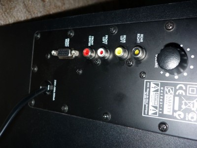

malwy
No azt hiszem komolyabban kell segítséget kérnem. Nagyon nem vagyok járatos ebben.
Erősítő esetemben egyelőre Logitech X530-as ládája lenne.Rear Left-Right helyére szeretném bekötni.
Akkor veszek RCA csatlakozót és abba kell forrasztanom valahogy?Számítógéphez történő bekötés pedig úgy működik, hogy a Dsub megy első jobb hangfalba, onnan jön 3 jack a gépbe.

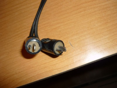

Ebit
Új erősitő esetében simán levágod a DIN hangfaldugot,és a blankolt vezetéket,tudod polaritás helyesen bekötni az erőstőre,valamint a szgép 3.5 jackkimentétől/2 rca dugó,és valamelyik nagyszintű szabad bemenetre rákötöd.
a régi rádiód esetében is ez megoldható/3.5 jack dugó,tuchel dugo.
