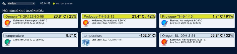

Ez a szösszenet csak azért készült, hogy aki 433Mhz-es dolgokban töri a fejét az átgondolja mi történhet. A hőmérők adatait is lehet módosítva kiküldeni tehát fűtésre pl. nem biztos, hogy biztonságosan megfelel.
its_grandpa
Felraktam párat a játszós Domo dashboardra, most készült.
A sárgák az enyémek, a -152.5 dekódolási hiba, legalábbis remélem, mert egyébként valaki megfagyott :)
De egyébként sok más üzenet is érkezik, elég nagy itt a 433Mhz-s "zaj".
A vezeték nélküli csengőm jelét rc-switch-el "grabbelve", pár sorral simán lehet send-elni, csenget is szépen.
Grab részlet:Decimal: 7915795 (24Bit) Binary: 011110001100100100010011 Tri-State: not applicable PulseLength: 551 microseconds Protocol: 5Raw data: 7740,328,808,900,256,896,252,900,......................Decimal: 7915795 (24Bit) Binary: 011110001100100100010011 Tri-State: not applicable PulseLength: 250 microseconds Protocol: 1Raw data: 7756,300,836,888,264,888,264,888,......................
Arduino kód részlet:mySwitch.setPulseLength(551);mySwitch.setProtocol(5);mySwitch.send("011110001100100100010011");mySwitch.setPulseLength(250);mySwitch.setProtocol(1);mySwitch.send("011110001100100100010011");
Ez egy érdekes msg a soros port konzolról:N: Send on /RTL_433toMQTT/Interlogix-Security/motion/400405 msg {"model":"Interlogix-Security","subtype":"motion","id":"400405","battery_ok":1,"switch1":"OPEN","switch2":"CLOSED","switch3":"CLOSED","switch4":"CLOSED","switch5":"CLOSED","raw_message":"4488f0","protocol":"Interlogix GE UTC Security
Nem tudom kié az a "szekuriti" de egy-két switch-et átírva "OPEN"-re és kiküldeni az üzenetet lehet hamar kiderülne.
Van a közelben rádiós redőny is -tudom is kinél - azt is lehetne mozgatni de nem lenne úri dolog. -
