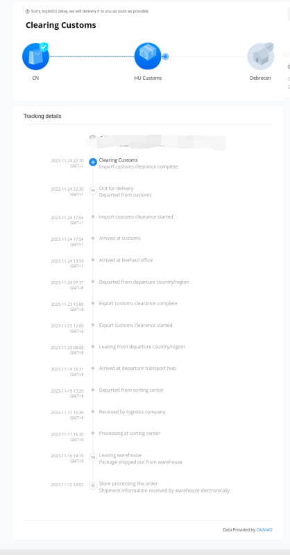

Nem egyszer vártam már 2 hónapot, de sosem úgy, hogy már az országban volt a cucc. Inkább úgy, hogy a követés utolsó bejegyzése az volt, hogy elhagyta Kínát, majd másfél hónap szünet, és egyszer csak a postaládámban volt a csomag.
De ilyet, hogy a vám után tűnjön el... Ha gyalog hozta volna vki Budapestről is már ideért volna vele.

Erről eddig nekem is vegyes tapasztalatom van. Az utolsó amit rendeltem egy ventillátor a régi notimhoz, Dec 10 igérték h ideér, még kínában van, az oldalon Dec 20 módosult a dátum....
Ha jól sejtem idén nem fog ideérni, ahhoz képest a postaköltség se olcsó....Ez egy trade, én ha van itthoni forrás HESTORE pl akkor onnan rendelek, mert tudom h itt van és 1 héten belül ok. Más kínai oldak ahol van EU store is gyorsak.
Janos250
#21567
max 2 héten belül itt van
Aliról 11.11 akcióban rendeltem 10 különböző kütyüt, 9 a múlt héten megérkezett, egynek a státusza:
A vámkezelés magyar oldalon lezajlott, utána nyoma veszett a cuccnak. 🤔 Vajon márciusban még kihozza a posta, vagy vki trombitának nézte? Bme280 szenzorok voltak a csomagban... -
