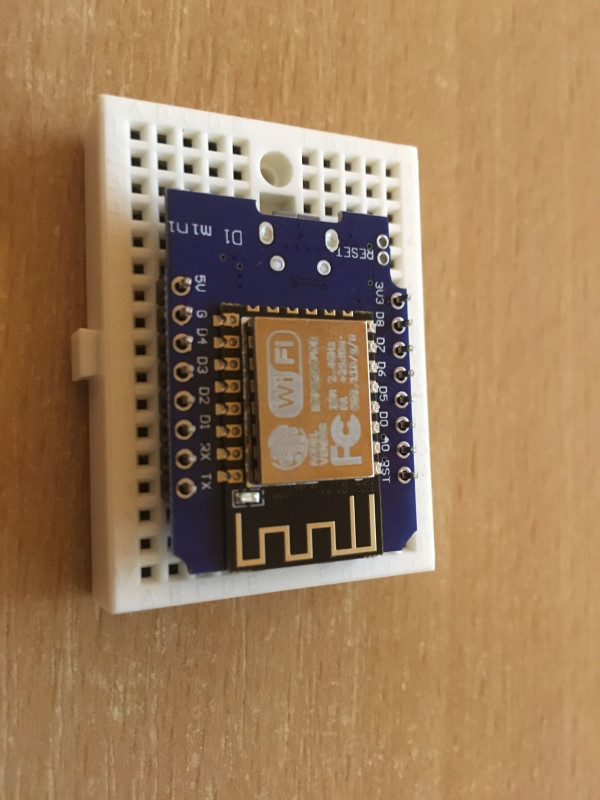

Belefutottam egy fura problémába:
esptool.py v3.0
Serial port /dev/cu.usbserial-FTB6SPL3
Connecting........_____....._____....._____....._____....._____....._____....._____
A fatal esptool.py error occurred: Failed to connect to ESP8266: Invalid head of packet (0x00)
Pedig csak annyi a difi a WEMOS-D1-MINIhez képest, hogy a WEMOS-D1-R2-WIFI-UNO-n nem CH340 van, hanem FT232.Próbáltam feltenni a gyári FT232 drivert, csak lett egy új com port amihez nem fér hozzá az Arduino.
Van ötlet merre keressem a hibát? -

Ma megjött az ESP8266, de egy számmal nagyobb breadboard kellett volna

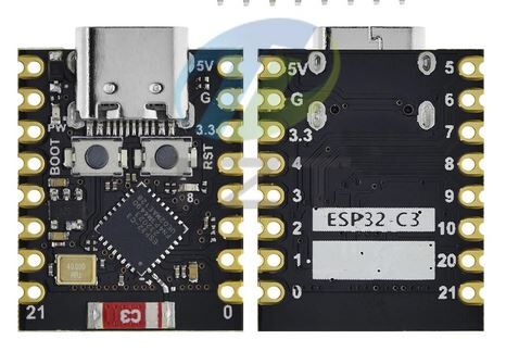

Ezt bevállaljam: https://www.aliexpress.com/item/1005006443297257.html
Mit küldhet 430Ft-ért? Fél tégla még divatban van az alin? 😏 -
dew28
Nekem olyan kereknek tűnik. 🤔
mert fejjel lefele van
A C csatlakozóba is csak az usb 2.0 lábak (D+, D-) szoktak bekötve lenni.
Biztosan letezik, de en meg nemtalalkoztam olyannal, hogy csak 5 laba van es typeC@Tankblock:
USB C ben nincs benne az a kivágás a tetején amit a képen látsz..... microUSB meg az tartja a helyén a plugot....
Amphenol pl gyart felul 'kivagott' typeC aljzatot, bar mashova esnek a 'lyukak'@cigam:

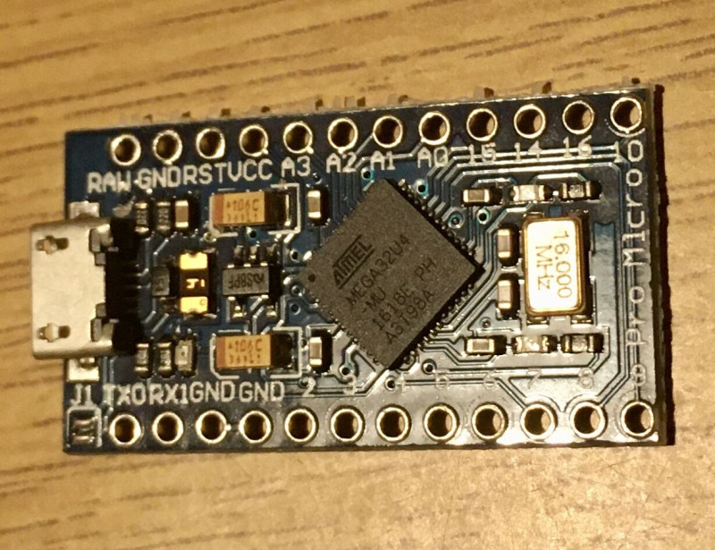

Sosem voltak jok a pro minik? vagy eloszor meg tudtal rajuk feltolteni valamit? -
Egy UNO-d sincs egész véletlenül? Az "Arduino as ISP" programot rátöltve programozóként lehet használni és frissíteni a pro micro-n a bootloadert.
Bár furcsa lenne, ha gyárilag anélkül adták volna el. Milyen portra kötötted? Meg kéne próbálni egy egyszerű usb 2.0 hub-ra kötni. Gyanítom, hogy esetleg valami kompatibilitás gond lehet. -

Köszi, de nem ez a baj. A gép sehogy nem látja(se a Mac, sem a PC), szóval semmi kommunikáció nincs köztük. Nem hogy COM Port, de semmilyen ismeretlen eszköz sem jelenik meg, ha bedugom. Talán egy programozóval életre lehetne kelteni, de se programozóm nincs, se ötletem, hogy mit kéne rátölteni.

Igen, láttam, hogy van USB nélküli verzió is, és nem vagy egyedül. Van 2db ProMicro-m ami csak dísznek jó, minden LED világít rajt, a gép nem lát belőle semmit, pedig USB is van rajt

Nekem van 5 (a 15 day delivery miatt, nem szeretek sokat várni).
Az elején gondom volt a CDC usb serial-al nem tudtam rá feltölteni. Zadig-al mókoltam usb drivert, hogy legyen soros port.
ESP_Easy-vel kezdek az új board-okon mindig mert azt régóta használom.
Először a "normal"-t raktam fel + rá egy 4 digites led display-t + NTP setup, lett 1 pontos órám
Jött az oled kijelző de a "normal"-al nincs I2C-t tudó GPIO ezért kicseréltem az Easy-t a "display" verzióra. A következő lépés, hogy a 433Mhz->WiFi gateway által mqtt-n küldött hő/pára mérő adatokat megjelenítsem az oled-en. -
