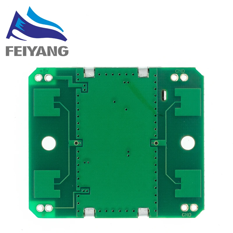

HB100-as modullal próbálkozott már valaki? ( [link] ) Furcsa hogy még egy rendes (ESP32) bekötési diagramot se találok hozzá. 😥
daninet
hát.. lehet megoldottam, de ennél primitívebb
Ahogy írtam nem érdekel milyen értékek vannak, ha jut 200 mért értékre nekem egy pozitív akkor azt már programban tudom kezelni, hogy ott valami van.
Azt nem tudom a negatív feszültség mennyire zavarja a mikrokontrollert, most itt futott pár órát látszólag nem nagyon.
