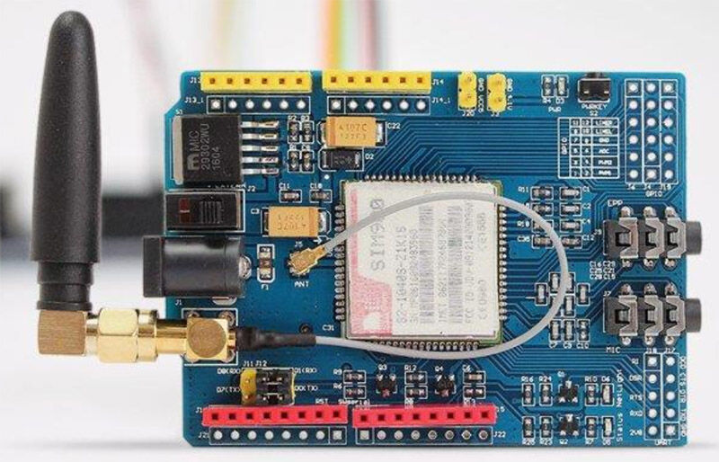

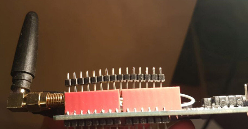

Ezt szerintem kevésbé szivatós módon is el tudták volna érni, mondjuk ha bizonyos pozíció tömött lett volna, mint - ha jól emléxem - annak idején az IDE -s vincseszterek csatlakozóinál.
Szerencsére a SIM900 -on csak egyetlen pint kell felhasználnom tehát elég az egyik 8 -ast használnom, de komolyan bajban lennék ha mindkettőt kellene.
Sőt ha tovább elmélkedem a két 8 -as sor közül valamelyik nincs raszterben az ellentétes oldalihoz képest. Tehát ha azt a 8 -ast használva dugom a próbanyákra, törvényszerű hogy egy picit "nyeklik" a nyák. Vajon melyiknél ? -

De JÓ! direkt ilyen az arduino uno, és minden uno ilyen, és minden hozzá kaphato szendvicspanel ilyen. Én is gyártatok rá panelt, figyelni kell erre
2db 8-as sort kell betenni, te meg egy 17-essel próbálkozol, ami nem fog menni!
a két darab 8-as sor közt nem 2RM hanem 1RM van
Lásd itt, jobb és bal oldalt más a pinsor osztása -

Nem a pinkiosztással van a probléma, hanem hogy a két piros aljzat nem egész raszternyi távolságra van egymástól. Mint látod csak úgy tudtam valamennyire beledugni egy - nyilván méretpontos - tüskesort, ha meghajlítottam.
A modul ebben a hozzászólásomban látható. -

Na, csudajó. SIM900 modulnál gyárilag nem raszteren vannak a tüske-aljzatok

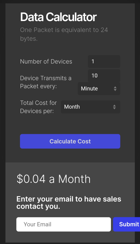

vegyszer #21440 üzenetére
Ez egy örökzöld,havonta előjön.
A válaszok röviden : igen,igen.
De te nem akarsz erre ennyit költeni (Aryes linkje #21442), itt az ára [link]
Jelenleg nincs MO-n elérhető free LoRaWan az álompolgároknak.
Olvasnivalók: [link] , [link] és a gyakorlat [link]
A járható megoldás egy kb. 6.000.- huf-os GSM modul+sok munka (és persze egy SIM valakitől). -

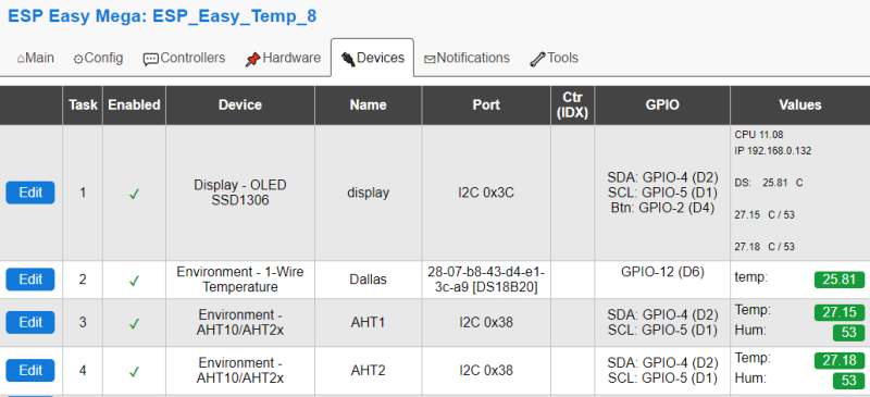

A mérés metódusa is eltér, sztem az AHT-nál én is csak 5-10 mérés átlagát küldöm el. A DS18B20 az kültérre megy, kap -0,5 korrekciót. Ennek csak az átmeneti időben lesz szerepe, mittomén 15°C külső felett ne kapcsoljon fűtést, ha nem vagyunk otthon.
#21434 its_grandpa: sok ócó 433 MHz cucc van, lehet majd ráveszem magam egyszer. Van fejben egy project, amihez jó lehet: a háztól 100-120 m-re egy pl. napelemes lámpát bekapcsolni... halvány wifi vétel van még ott, de figyelni a wifit túl sok energia.
vegyszer
Szervusztok!
Az a kérdésem, hogy a LoRaWAN lelkivilágát valaki ismeri jobban? Az a kérdésem, hogy ehhez is kell valami szolgáltatói regisztráció? Mint egy SIM kártya esetén? Vagy mi alapján talál az én végpontom jelet, amivel kiküldi az adatokat? Pl egy Wi-Fi, és más fix nettel nem rendelkező nyaraló logolásához kellene a kapcsolatot kiépíteni...
ViZion
Postas99 #21437 üzenetére
Hazai boltból, komplett modul, a szenzoron DALLAS és még pár felirat. Ez a pontosabb:
DS vs. kalibrált: 21,0/20,7; 21,5/20,9; 23/22,4
Az AHT21-esekben majdnem 2 °C van.
A páramérésük viszont pontos. Meg is lepődtem, rosszabbra számítottam.
Ami kicsit bonyolította a dolgot, hogy a kalibrált ritkábban mér, illetve szerintem több mérést átlagol. -

ViZion
Kicsi érdekesség: ESPEasy 3 db I2C eszközt párhuzamba kezeli szépen, bódottá.
Még érdekesebb, h a 3 elvileg csúcs (DIY kategóriában) szenzor (DS18B20 és 2 db AHT21) mást mér. Legalább az AHT21-ek kb. egyformák.
Dallas 12 biten magasabbat mér, hibásan, mert nincs itt 26°C... 10 biten pontosabb.
30 sec mérések mindnek, az eredmény:
Viszem holnap és a cégnél a kalibrált hő és párához igazítom őket. Természetesen nem kell a 2 tizedes pontosság, páránál le is vettem már (+-5% eltérés is megfelel).

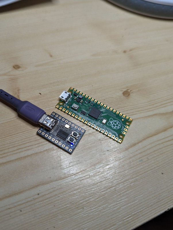

Postas99
ViZion #21413 üzenetére
van cserébe 6 touch-ra használható bemenete amire nem kell gombot kötni mert kapacitív a bemenet. Igaz a limitációt inkább mx 50cm kábelhossz lehet lábanként.
Ezen felül limites a terhelhetőség lábanként 12mA ami.. tesók között is karcsú. OK hogy egy gombelemről is elműködik cserébe sokáig.
DE tényleg a legjobb a méret eddig a boardok között ez a nyerő bár láttam már több félét is. Epöfög 3V de akár 5V-ról is. -
Postas99
Postas99 #21410 üzenetére
USB-C - n keresztül programozható - SorosPorton látszik.
2 nyomógomb van rajta
1 - Reset 2-Boot mode
Ha nyomvatartod a BOOT nyomógombot akkor lehet rá arduino kódot tölteni (Ezt csak egyszer kell megcsinálni) ezután simán megy a szokásos upload.
Ha valami oknál fogva elqrod akkor usb kihúz boot nyomvatart, bedug majd lehet feltolni a kódot rá.
Éss valaki már itthon is kipróbálta
[Informatív, élvezetes, és magyar] -
Postas99
JozsBiker #21409 üzenetére
Ez egyszerű mint a faék.
Több megoldás is leheséges1, Kétoldalú puha ragasztó csík. Az tart de ha kell eltávolítható
2, Mi lenne ha [------] a nyákot betolnád egy sínbe? illusztrálni próbáltam
3, Van forrasztható furat rajta, adja magát hogy hosszabb beforrasztott tüskékkel egy bedugaszolós megoldásba bele tudnád tenni.A többin még gondolkodom
JozsBiker
Sziasztok !
Még mindig egy SIM900 modullal küzdök, de már szerencsére a beépítésénél tartok. Ezzel kapcsolatban kérdezném, hogy hogyan lehet szerintetek rendesen rögzíteni ? Furatok nincsenek a sarkain, ráadásul csatlakozó tüskékkel sem lehet mondjuk egy próbapanelre forrasztani, mert a NYÁK túloldalán van a SIM kártya foglalat amihez alkalomadtán hozzá kell tudni férni. Ugyanemiatt a ragasztás sem járható

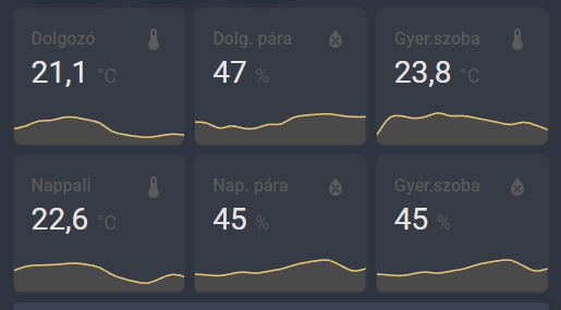

ViZion
#99235328 #21403 üzenetére
Tapasztalatom szerint AHT20/21 az a 18-25 tartományban ugyan annyit téved (nálam 1 °C alatt volt), bent használom, ezért nem is szórakoztam %-al.
Sőt... magasan volt, így -2.9°C lett a vége. A 2m-feletti hőfok nem érdekel, ha az asztalnál ülve kevesebb van. De elhelyezéstől is függ (nálam ott pont megreked a meleg és a kis Wemos és a LED FET is fűti), meg hogy mi a célja a mérésnek. -
#99235328
ViZion #21402 üzenetére
Ja, értem.
Hát én írok saját fw-t csak úgy hobbiból, de arduino lib-et használok a hardverhez.
Akkor az lesz szerintem, hogy megmérem ezeket szobahőmérsékleten, valami hidegebb környezetben és megnézem állandó fokot "csalnak"-e. Ha igen, akkor egyszerűen kivonom majd az értékből.
Ha nem egyenletes, akkor a mért értékhez arányosan fogok levonni belőle. Jobb ötletem nincs sajnos. -
