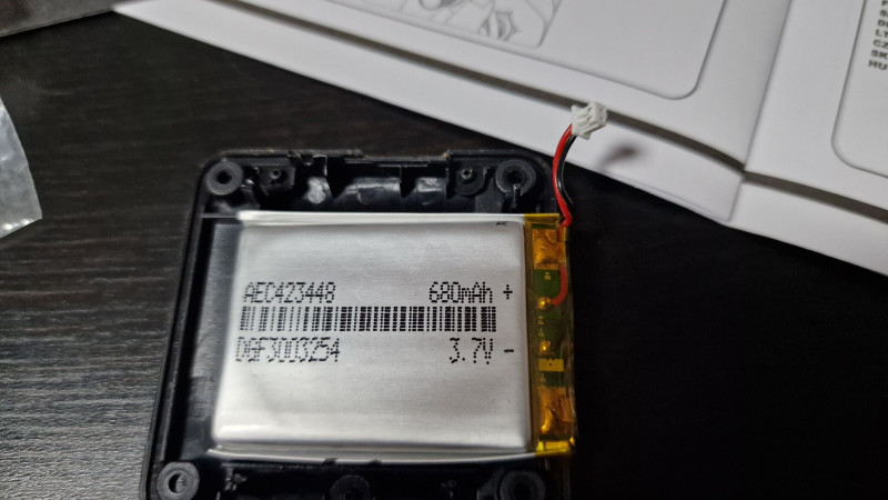

Jobbat javaslok.
Amikor az Ercisson T28 -ba vásároltam akkut hogy életre leheljem akkor nem akartam kínai kitudja milyen akkut venni.A felső sorban az akku fizikai mérete található. az a 6 számjegyű érték
42x34x48 - ilyen akksit keress, lehet hogy kapacitásban akár nagyobb is lesz ennél nem sokkal
Amúgy a teljes szóra való első találat [EZ]
Ez pedig Polymer akksiBasszus f@sz vagyok már látom előttem írtátok

JulianSinulf
#22278
Ha van ilyesmi kérdésed, gyere nyugodtan.
Beépített akksis cuccokhoz egyszer azt csináltam, hogy visszafejtettem egy olcsóbb powerbank áramkörét. Egy SO8 IC, egy induktivitás, egy dióda és pár ellenállás megoldja az 5VIN-ről töltését, és 5VOUT-ra boostolását a cellának.
Aztán pont nem lehetett többet kapni abból a powerbankból, úgyhogy kellett rendelnem az IC-ből, mert a PCB már köré lett tervezve. Azt hiszem 100 db volt a MOQ ahol még árulták. Azóta is abból élek

razorbenke92
#22277
Köszi!
Akkor ezért dobált ki a kereső Li-ion keresésre kemény, fix érintkezős akkukat, mint, amik telefonokban, meg nagyobb mp3 lejátszóban voltak/vannak.
A kettő közötti különbség miatt igazán a töltés miatt aggódtam, de, akkor nem kell, mert LiPo, így a töltőáramkörnek működnie kell, ha jól működik. Erre lehet rá is nézek mielőtt beteszem az új akkut.
Sosem gondoltam volna, hogy az a számsor a méretre utal. Amúgy stimmel.
Elvileg egy 700mAh-s pont befér a helyére. Pont 680mAh-st nem találtam, de azért körbenézek még egyszer.
Ez amúgy is nagyon hasznos dolog számomra, mert tervben van egy-két ESP akkus üzemről, de a töltés még kérdéses. Utána kell járnom, hogyan néz ki egy egyszerű áramkör, mennyi helyet foglal. Meg hogyan lehet a töltöttségi állapotot meghatározni és HA-ban kiíratni. De most nagyon előreszaladtam, ez még nagyon a jövő zenéje.
JulianSinulf
#22276
Szerintem el kell itt férjen, bár a [Hobby elektronika] inkább profilba vág.
Köznyelven szólva ez LiPo akku.
Helyesen a LiPo is Li-ion, csak folyékony elektrolit helyett polimer anyag tölti be az elektrolit szerepet. A folyékony elektrolitos Li-ion cellák - amit általában Li-ion néven emlegetnek kemény "tégelyes" tartóban vannak.Ha LiPo cseredarabot keresel, úgy célszerű keresni, hogy méreteit milliméterre megadva egymás után teszed, a vastagságát 10-el szorozva.
Tehát ha a szám rajta erre utal, akkor ennek a mérete 4.2mm vastag, 34mm széles és 48mm hosszú.Ami befér a helyére, szerintem nyugodtan beteheted. Ha sokkal kisebb a cella, akkor esetleg adódhat gond, hogy az eredeti cellához méretezett töltőáram túl nagy a kicsi cella számára.
Én egyébként ilyenkor rá szoktam mérni, mert néha vannak furcsaságok. Pont nemrég kellett egy távirányítós mini autóban cellát cserélnem. Kimértem, és a 330mAh akksit simán engedték 1A-el tölteni, ami 3C-nek felel meg. Az ökölszabály szerint biztonságos limit 1C, azaz egy 700mAh-s akksit 700mA-el szabad tölteni. Új korában. Ahogy elkezd öregedni, nő a belső ellenállása, úgy egyre inkább fűti magát a cella töltés közben, ami egyre inkább roncsolja a kémiáját -> Előbb utóbb pufi lesz. LiPo-nál én bele szoktam kókányolni a töltőáramkörbe ha lehet, és az elfogadható legkisebb értékre leveszem a töltőáramot.
JulianSinulf
Nem egészen témába vágó dolog, annyi köze lehet hozzá, hogy erről is üzemelhetnek ketyeréink.
Ha egy megfelelő témát ismertek hozzá, akkor felteszem ott a kérdést, ezt pedig figyelmen kívül lehet hagyni.
Én így hirtelen semmilyen friss témát nem találtam. (Az akkumulátor kérdéses téma 18 éves.)A képen látható akku milyen típusú?
Li-Ion vagy LiPo?
Egy XGPS150-ben van benne, ami egy GPS vevő.
A kereső nem dob be semmi értelmeset, csak a 160-as modellt, aminek már 1600mAh körüli az akkuja.
Mivel beépített töltő van, így nem tudom, hogy be merjek e tenni egy 700mAh-s LiPo-t, amiről mondjuk leforrasztom a védőelektronikát, mert ahogy nézem, ezen sincs. És gond lehet, ha a készülékben is van és az akkun is.
Vagy betehetek egy 600mAh-sat is? Az épp van kéznél. Tudom, kevesebb üzemidő, de a mostani már kiszedésnél is deformálódott és nem is bírt sokat. Korábban a 8 óra nem volt neki gond.
A csati amúgy sem stimmel, mert az újon JST 2.0 van, ezen meg sokkal kisebb.
Bocsánat, ha nagyon rossz helyre írtam, de jobb ötletem nem volt, hogy honnan tudnék hasznos infót találni és itt talán van, aki képben van ebben is, nem csak a mikrokontrollerekben és programozásukban.

cog777
Van egy uj projektem. Egy kezi radio audio kimenetet kellene monitoroznom, es szamolnom hanyszor nyitott ki a zajzar. Szerintem egy meglevo esp32-ot hasznalok fel, annak van kijelzoje, fogyasztas mindegy, mert usb-rol taplalom.
Kerdes hogy hogyan kossem ossze fizikailag az esp32-vel, talan vezetekekkel es proba panellal?
Mekkora lehet a max feszultseg egy kezi radio audio jack csatlakozojan? (Quansheng k5-k6-rol lenne szo) Szerintem az ESP32 3V-ot visel el, asszem...Az egesznek az a lenyege, hogy ha nem vagyok radiokozelbe, akkor is tudjam kesobb, hogy valaki kereshetett (amolyan nem fogadott hivas szamlalo).
