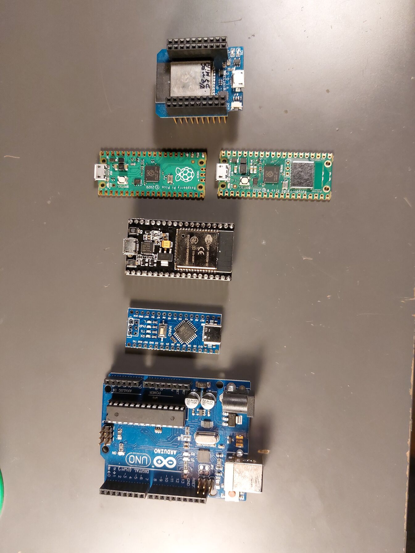

csak a méretek miatt.
Legalul az Uno (atmega 328)
Felette a nano (ugyanaz az atmega 328 chip)
Majd egy esp32
Rpi pico és pico w
Wemos d1 mini (ez is esp32 chipes). -

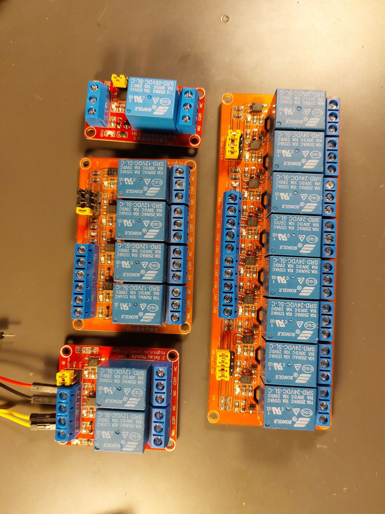

Javaslom megfontolásra az úgynevezett relés panel beszerzését. Optocsatolt a bemenet (védi a vezérlőt), van rajta LED (amit végülis csak ki kell vezetékezned az előlapra - mivel ez smd nem biztos hogy a legjobb ötletem)

Az általam javasolt relé panelek.
