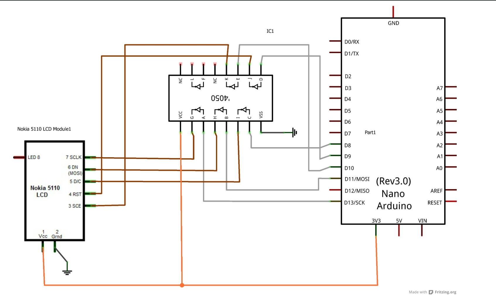

Igen, nekem az STM32 3,3V-os de tudod használni a nokiát uno vagy nanoval is. Én is azzal kezdtem. Csak annyit kell tenni, hogy megkeresed az uno/nano GND és +3,3V lábát ez lesz a nokia tápja, és néhány 10KΩ-os ellenállásra, egy 1KΩ-os ellenállásra és egy 220Ω-os ellenállásra lesz szükséged (háttérvilágításhoz).
Először is, a 10KΩ-os ellenállásokat sorba kell kötni az RST, DC, DIN és CLK érintkezőkkel, míg az 1KΩ-os ellenállást a CE érintkezővel. -
