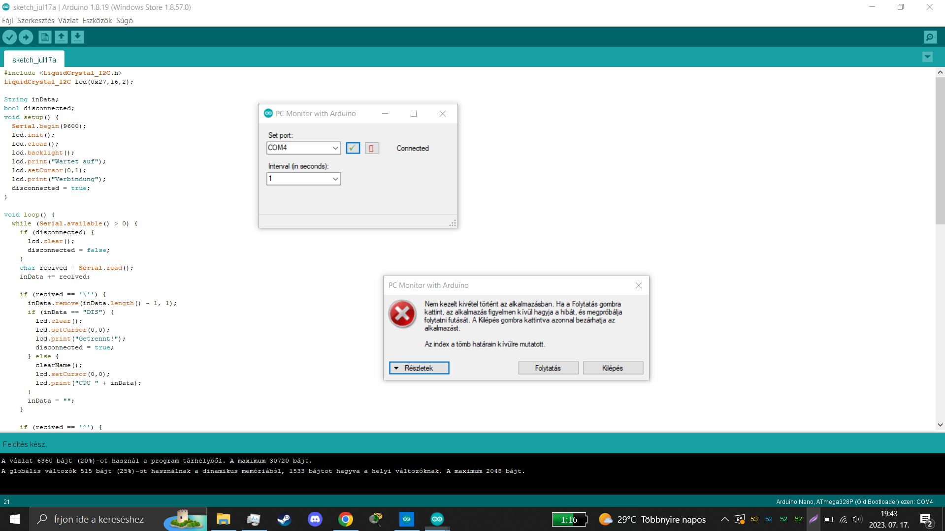

Ezt a Windows Store-os verziót töröld le a csodába, és a saját oldaláról töltsd le a telepítőt.

A PC oldali kód forrása publikus, így belenézhetsz, vagy akár debugolhatod is:
https://projecthub.arduino.cc/zakrzu/arduino-pc-monitor-f73c67 🧐 -

Megjöttek a cuccok az első projektemhez, viszont ahogy szokott lenni - nem úgy mennek a dolgok ahogy gondoltam..
Adott egy Arduino Uno és egy 16x2-es kijelző I2C vezérlővel, egy CPU/GPU vagy RAM monitort szeretnék csinálni belőle 5.25-ös helyre számítógépbe. Találtam egy videót, ahol pixelesen, de megmutatja hogy mit hogyan kell (teljesen kezdő vagyok), de neki működik a cucc, nekem nem. Az Arduino kódot sikerült feltölteni a vezérlőre, a kijelzőn meg is jelenik a csodálatos német szöveg hogy a jelre vár, de a program amivel kommunikálnia kellene nem viselkedik rendesen. [Videó]
Ezen a Win10-es laptopon is ez az üzenet, meg a Win11-es asztali gépemen is. Az utóbbin néha az Arduinos kódot sem sikerült feltölteni.
Bárkinek bármi ötlet? Nem ragasztkodok ehhez a kódhoz és programhoz, akinek van hasonló ami bevált jöhet az is. -

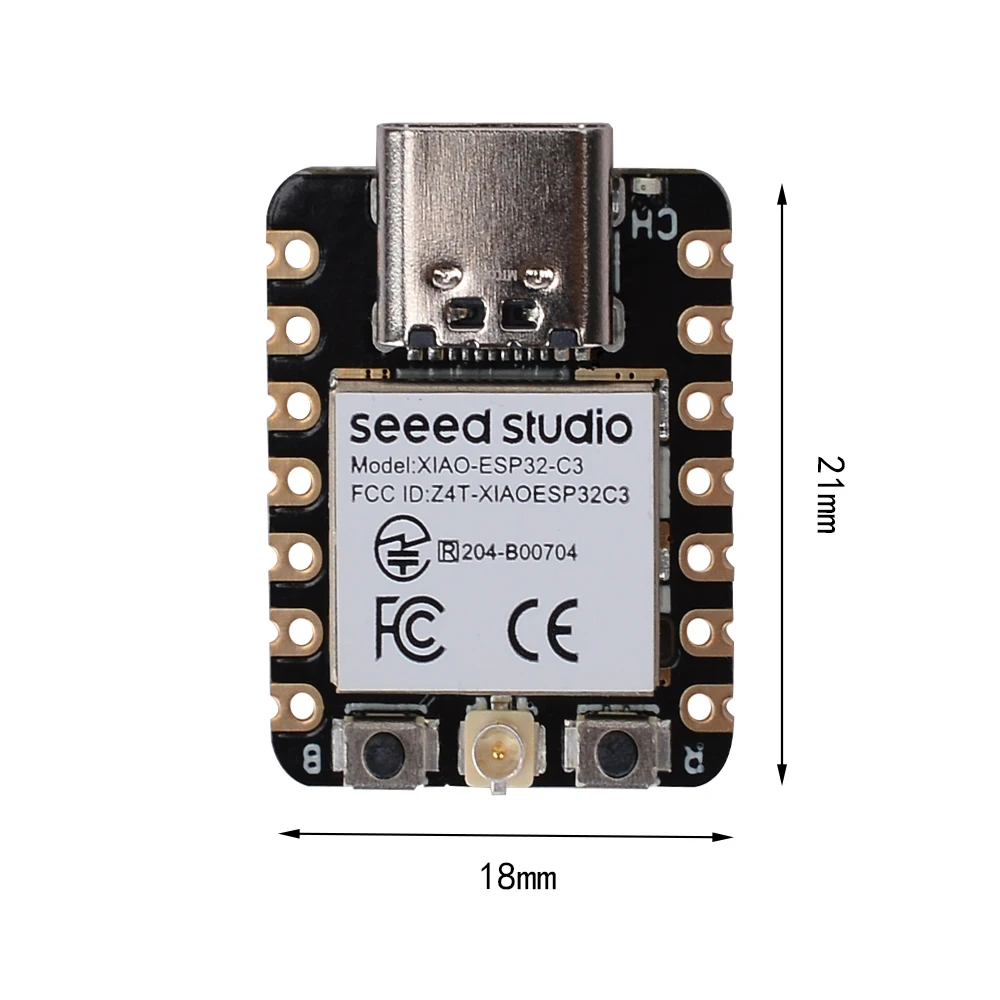

Digispark/Attiny85 konkurencia : XiaoESP32C3
A gyártó oldaláról rendelve 5 USD
