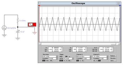

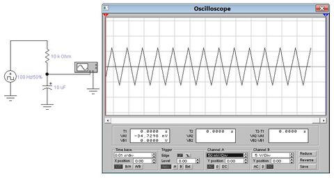

#13195
"... az ellenállás értékéhez igazított - elektrolit kondenzátort"
Ezt pontosan milyen képlettel számoljam ki ?Az alap képlet a C=Q/U, ahol C a kapacitás, Q a töltés mennyisége és U a feszültség. Q=I*t, vagyis t=C*U/I.
De egyszerűbb egy áramkör szimulátorba betenni, és pár értékkel megnézni, hogy mekkora lesz a jelen a zaj.
Pl. 10 μF kondi 1 és 10 kΩ-mal így néz ki:
1 k-val több mint 1 V a zaj, 10 k-val már csak 100 mV. -
