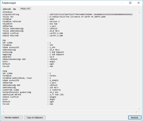

4k60p HEVC 10 bit
bajnokpityu
DroiDMester #6287 üzenetére
mi a bánat van ebben a videoban, amitől elhasalnak az asztali gépek?

Ráeresztettem a Beelink Mini MXIII-asra (005-ös LE van rajta) és gyönyörűen vitte (0 skip, 0 drop).
Kíváncsiságból kipróbáltam laptopon is, és ezerrel szaggat egy i3-5005U CPU + intel hd5500 IGP + R5 M330 GPU és 4 GB RAM társaságában (MPC-HC-val és Kodival is - utóbbival hang sincs).
Egyszerűen elképesztő, mit tud ez a kis S905-ös a kszaq-féle LibreELEC-kel...
