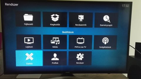

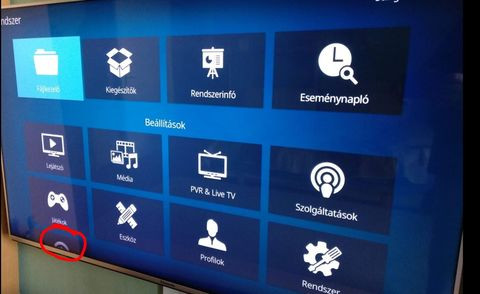

dugesz77
ztibor #42089 üzenetére
Persze,hogy volt benne. Még az ext4-es változatnál ztsoft segített gatyába rázni a Service menüt ami természetesen a Coreelec menüben van.
De valami akkor csak nem okés azzal a rendszerrel ha eltűnik/nem működik az a menüpont. -
