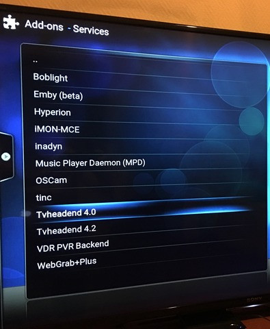

junkpod
leximester #10074 üzenetére
Ha még érdekes egyáltalán, de hog ylásd a 7.0 verzióban ott van minden ahol kell lennie:

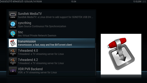

m165le3
Megvan a megoldás, innen letöltöd a 7.0 ás .zip -et és telepíted a szolgáltatást a zip file -ból.
http://milhouse.openelec.tv/builds/addons/Generic/transmission/
A 8.0 -ás nem működik.

junkpod
leximester #10036 üzenetére
Kiegészítők, telepítés tárolóból, LibreElec addons, szolgáltatások, transmission: a fast, easy and free bittorrent client.
És itt van egy rTorrent client (kliens) is.Schawo: "client" !

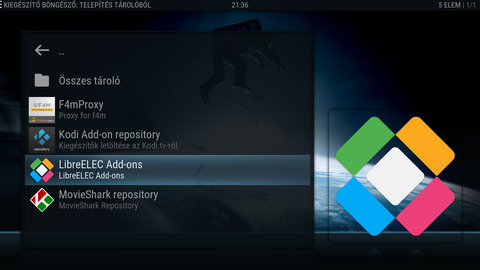

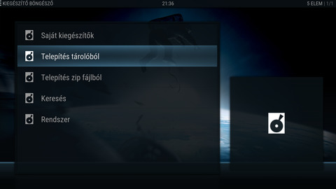

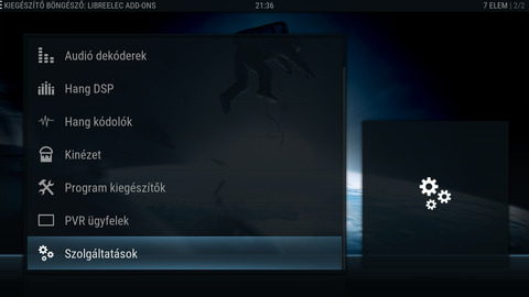

leximester #10030 üzenetére
Neked a LibreElec Add-ons nevű menü kell, és nem a SuperRepóból. Most nem tudok segíteni, mert nincs itt a kezemben az eszköz.
Rendszer » Kiegészítők » .... » .... » Kiegészítő tárolóhely » Unofficial LibreELEC Add-onsA két pontozott almenü nevét nem tudom, keresgélni kell, a második pontozott valami LibreELECes nevű
(#10031) junkpod
Ezen rágódunk, de nem találja a Libreelec repot.És egy transmission
kliensszerver az LE repoban, az kell neked. -

leximester #10019 üzenetére
Állj! Rossz helyen nézed. Több helyen is van ugyanolyan nevű LibreELEC Add-ons menüpont teljesen más célra, más tartalommal. Adtam linket, ami alapján keresd.

leximester #10016 üzenetére
Pedig ott van
leximester #10014 üzenetére
LibreElec addonokból. A Kodi repoban a kliens van.

leximester #10009 üzenetére
Nekem megy. Web interfésszel és Transmission Remote GUI-val is. Jót raktál fel, nem lehet, hogy csak a klienst, nem pedig a szervert?
