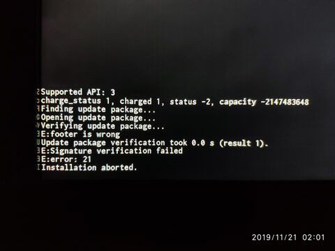

stifi82
[kép] Ezt írja ki indulásnál. Okozhat ez valami problémát? Mit kell tenni, hogy ezt ne írja ki?

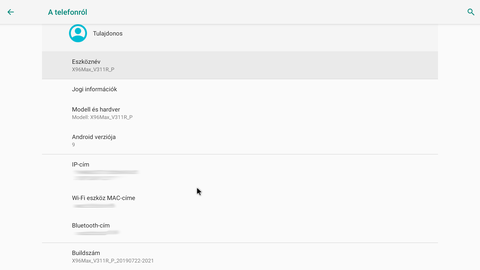

stifi82
Kinyitottam a füzetet ott azt írják x2, ramról nem esik szó.
Model & hardver X96max_V311R_P.
Youtubet próbáltam az megy szépen rajta, de vettem hozzá 1 levegős egeres távot vagy hogy kell hívni az annyira nem jön be lehet eladom hátha valaki akar venni ilyent. Most már csak ki kell próbálni memoriakártyával mit csinál csak nem teljesen értem a dual módot. -
Faby
stifi82 #62067 üzenetére
Ha visszaolvasol, ezt én is kérdeztem, csak más előjellel, én azt szerettem volna tudni, hogy tuti 905x2-e a vas, ami jött.
100%-os megoldást nem tudok, minden hardware info progi csak azt szedte elő, ami amúgyis ott van az about phone menüben.
CPU-Z adott egy jó támpontot, ott kiírta a magok típusát, ez alapján talán be lehet azonosítani.ARM Cortex A53 1800 MHz: s905x2
ARM Cortex A55 1900 MHz: s905x3Illetve még annyi tanácsot kaptam, LINK hogy tegyem fel a s905x2-re való CE-t microSD kártyára, ha elindul, öröm, bódottá, ha nem indul, csak megáll az X96MAX logónál, akkor szomorkodás. Elrontani nem lehet, utóbbi esetben marad az android, és a remény, hogy hegesztenek rá CE-t, majd, idővel.

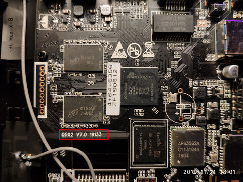

darvinya
DroiDMester #62050 üzenetére
Csakhogy nálam, mint írtam, R hazavágta a box-ot.
V311-es fw meg tökéletesen működik, pedig sima DDR3-as.
Bár a WiFi AP-s. -

darvinya
DroiDMester #62048 üzenetére
Akkor totál kavar van alkatrészek téren.
V311-es fw volt eddig, de amit előző hsz-ben link-eltem fw is v311-es, csak P az android verziót jelöli. -
darvinya #62044 üzenetére
Bakker nem figyeltem hogy neked állítólag LPDDR4.es BOX.od van(most olvastam vissza az előzményeidet)
de tegnap amit belinkeltél X96Max_v311RP_20190722. az a LPDDR3.as BOX.ra való mivel 311R így én neked automatikusan LPDDR3.ra való FW.t linkeltem!
de a képeden az NEM LPDDR4 hanem SIMA DDR3.
keress rá a ram típusára Micron D9STQ de segítek => D9STQ (DDR3, 1600MHz)
szóval elég érdekes a helyzet nálad!

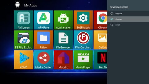

Talán be kéne állítani hogy mit csináljon a power gomb a távirányítón, mert ugye van power gomb a távirányítóján!
a másik ha droid alatt simán reboot ot nyom utána is a CE fog elindulni nem kell kikapcsolt állapotba lenni ehez a BOX nak!
Leírtuk azt is hogy ha nem használjuk NG BOX.oknál CE alatt a remote.conf-ot akkor NEM fog bekapcsolni a BOX ha CE alatt kikapcsoljuk!
