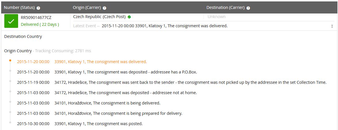

Aug 5.-én feladott CZ postos csomag hétfőn jött meg. Kb 3 hét alatt van itt, addig kár is nézni.
3-at vettem abból a termékből, mivel nem tudtam 3-at betenni a kosárba, ezért 3 külön rendelés lett, az egyik lett reg-es cz post-al. Egyszerre jött mind a 3 hétfőn.
Az én CZ-vel frissen feladott GT1-em most itt tart:
2016-08-31 14:50:00 Parcel departure in Shenzhen Sorting CentreA másik GT1 amit NL post-al küldenek még nem látszik sehol.
Így legalább össze lehet hasonlítani a két küldő céget, azonos napon lett rendelve mind a kettő. -

djherby
DroiDMester #4221 üzenetére
Én ugyanígy jártam. Először a GB-nek írtam, hogy sehol nem látom a csomagom. Ezután küldték nekem is ezt a sky56-ot. Itt addig tudtam követni, míg nem ért a csehekhez. Már nekem is eltelt 5-6 nap, és kezdett gyanús lenni. Úgyhogy próbaképp kipróbáltam a Track17-et. És láss csodát, már rég elküldték onnan. Tegnap már meg is jött, de csak ma tudok érte menni.
Mert ugye a kedves "királyi" posta ráírja az értesítőre, hogy átvétel időpontja: Ma nem! Ez amúgy máshol is így van? -
