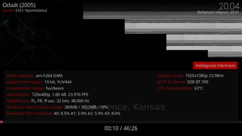

Csak azt csináld meg, amit és ahogy a 82072-es hozzászólásban írtam, a korábbi leírásaimmal ne is foglalkozz! Az ottani linkről töltsd le a módosított xml-t és cseréld le vele az addons/skin.estuary/xml mappában levő eredetit.
"Van még egyébként valami jobb, lényegesebb infó amit így ki lehet tenni, mint a hőfokot?"
Sok mindent ki lehet íratni, kinek mi a fontos. Kodi infolabels -
Ma jutottam oda hogy a több mint egs hete vett x96 max-ot kipróbáljam. Ez az első media boxom. Aki eladta nekem srác korrekt volt és feltelepítette a coreeleket ami egy pendriveon van és az van az x96ba kötve. Az lenne a kérdésem van valami amit bekell állítani? A net közvetlenűl kábellel csatlakozik gondolom az úgy jó. Viszont raktam bele egy másik pendriveot amin filmek vannak,azt elinditottam de nem volt kép csak hang🤷 Továbbá azt is mondta itt valaki hogy számitógéppel is összeköthető és akkor nem kell kimásolni a tartalmakat belehet tallozni és lejátsza,na ezt is néztem volna de nem sikerült. És még egy kérdés kikapcsolt állapotban nem mutatja az órát csak bekapcsolva? Nem fordítva kellene lennie?
linket is jó lehet ha ott kapok választ. Köszönöm szépen
kokokka
tomy86
#82072
Hát én csak lecseréltem egy sort, amit írtál és így nem lett jó. Próbálkoztam volna tovább is, de el kellett jönnöm otthonról, így már csak holnap délután lesz aktuális a próba. Ott rontottam el (szerintem), hogy csak ezt a sort illesztettem be :
<label>$INFO[Player.Process(videodecoder),[COLOR button_focus]$LOCALIZE[31139]:[/COLOR] ]$VAR[VideoHWDecoder, (,)] $INFO[System.CPUTemperature,[COLOR button_focus]$LOCALIZE[22011][/COLOR] ]</label>ennek a helyére :
<label>$INFO[Player.Process(videodecoder),[COLOR button_focus]$LOCALIZE[31139]:[/COLOR] ]$VAR[VideoHWDecoder, (,)]</label>
Ami alatta és fölötte van azzal semmit sem csináltam. Így viszont biztosan nem működik, láthattad a fotómon. Azt egyébként hogyan, amit fentebb írtál :Ha több információt is szeretnél megjeleníteni, akkor érdemes az infó panelt két részre osztani, hogy jobban nézzen ki.
Van még egyébként valami jobb, lényegesebb infó amit így ki lehet tenni, mint a hőfokot? -

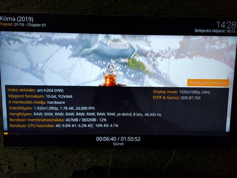

Próbáld meg ezzel a módosított DialogPlayerProcessInfo.xml-el! Telepítettem a 19-es Kodit x96 boxra, úgyhogy Matrix alatt is működik.
Ahogy én csináltam:
- estuary skin másolása a storageracp -r /usr/share/kodi/addons/skin.estuary /storage/.kodi/addons
- addons/skin.estuary/xml mappában levő DialogPlayerProcessInfo.xml cseréje.
Egyébként ezzel egészítettem ki az eredeti xml-t, ahogy korábban is:<control type="label"><!-- Soc hőmérséklet -->
<width>600</width>
<height>50</height>
<aligny>bottom</aligny>
<label>$INFO[System.CPUTemperature,[COLOR button_focus]$LOCALIZE[22011][/COLOR] ]</label>
<font>font14</font>
<shadowcolor>black</shadowcolor>
<visible>Player.HasVideo</visible>
</control>

Visszaolvasva látom, hogy Mátrixot használsz. Ott ha például az első sort (ahol a videó dekóder szerepel) akarod kiegészíteni a CPU hőmérséklettel, akkor ezt a sort:
módosítsd erre:<label>$INFO[Player.Process(videodecoder),[COLOR button_focus]$LOCALIZE[31139]:[/COLOR] ]$VAR[VideoHWDecoder, (,)] $INFO[System.CPUTemperature,[COLOR button_focus]$LOCALIZE[22011][/COLOR] ]</label>
Ha több információt is szeretnél megjeleníteni, akkor érdemes az infó panelt két részre osztani, hogy jobban nézzen ki. -

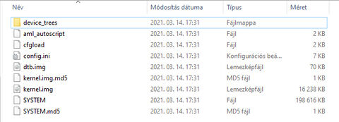

Leírom, hogy készítem.- Rufusal kiírom INNEN a CoreELEC-Amlogic-ng.arm-9.2.7-Generic.img.gz fájlt a pendrive-ra.
- A device_trees mappából kimásolom a sm1_s905x3_4g_1gbit.dtb fájlt, és átnevezem dtb.img-re.
-Berakom a pendrive-ot a készülékbe, és nyomva tartva a reset gombot (AV-ben), tápot adok neki.
Ekkor elő jön az eredeti X99Max logo, és onnan már nem mozdul el, lefagy.
Ha kitörlöm a gyökér könyvtárból a kernel.img-t, akkor meg folyamatosan próbál bootolni, de nem sikerül. (Fel villan az X99Max logo, majd eltünik) -

Meg néztem, és valóban 4GB-os. Kipróbáltam az összes sm1_s905x3_4g dtb fájlt. Ha benne hagyom a gyökér könyvtárban a kernel.img fájlt, akkor bootoláskor lefagy. Ha azt kitörlöm, és csak a dtb.img van, akkor meg be jön a gyári logo, majd el sötétedik a kép, és újra előjön.
Olyan mint ha be akarna bootolni, és nem sikerül, ezért újra kezdi. -

Beni2360
Dugt át a másik usb portba nem mindegyikről indul.
SD kártya jobb volna. A box logója jön be egy pillanatra nálam si az x96-ban de aztán vált a CE-re. Ha meg lefagy akkor ott általában a dtb.img fájllal van gond. Próbáld meg a 2 GB -sal lehet, hogy fake romost kaptál csúnya szóval kifejezve. Volt már elég sok példa erre. Ha vissza keresel van Androidra ellenőrző progi ami kimutatja a valós RAM-t. DE az Aidában is látni, hogy mennyi szabad RAM van és abból lehet következtetni a valós RAM méretére, hiába írja azt ki, hogy 4 GB. -
atala
Beni2360
#82007
Ezt írtam ki.
Át másoltam a gyökérbe a sm1_s905x3_4g_1gbit.dtb fáljt, és átneveztem dtb.img-re.
Fel raktam a gyökérbe a két confog fájlt is.
Most ott tartok, hogy hiába indítom újra nem bootol be. Nincs a készüléken reset gomb, és az androidos újraindító fáj pedig nem indítja újra a készüléket. -
Beni2360
Egyébként melyik CE-t írod ki?
Nem csak áthejezni hanem át is nevezni kellsm1_s905x3_4g_1gbit.dtb.img
Aztán kell még egy: remota.config fájl is a gyökérbe.
Meg még ezt: vfd.config -
