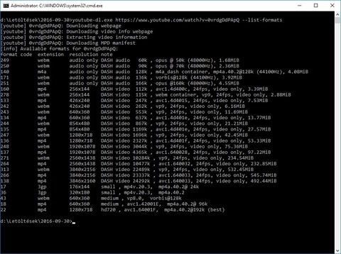

junkpod #7891 üzenetére
csináltam egy VP9 Trio(FHD+2K+4K) teszt videó csokrot, ez volt az eredeti forrás
van egy trükk hogyan lehet yt ről letölteni a cuccokat mindenféle formában, utána már csak össze kell mixelni őket

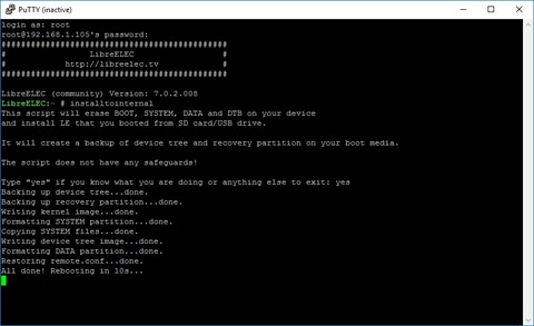

Én ssh-n bejelentkezve próbálnék egy
ping index.hu
-t pl. (illetve igazából a time server-t érdemes próbálni). Ha ez rendben van, akkor LE alatt lehet, hogy megoldja az egészet a Várakozás a hálózatra opció bekapcsolása. -

008 developerben van javítva, a sima 008-ba kell egy parancssor amivel megoldódik. Figyelmesebben olvasd a hsz-eket, minden le van írva.

DroiDMester #7821 üzenetére
A PuTTY ablakból ki lehet másolni a szöveget, nem kell képként beilleszteni.
(#7822) Imi1981: a 008-as LE-nek volt távirányító hibája, de már javítva van, más hiba nincs. A Mini MX-eken kevés a gomb, de az nem hiba, hanem tulajdonság.
Tegnap sikerült beállítanom a kép nagyítást-kicsinyítést közvetlen gombnyomásra, mint a régi realtek procis gépeken. Nagyon frankó nem kell 8-10 gombnyomással kotorászni a menüben, ha el akarom tüntetni a fekete sávokat.
Keymap Editor, zoom in-out, ezt kell megkeresni a Kodiban.

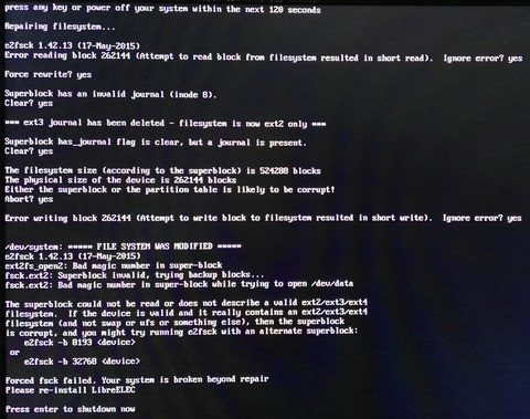

a 008 as már felment ahogy le van írva! tehát usb/microsd ről elindítod az LE -t majd SSH-n belépsz és
installtointernal
felteszedRestartol és rájössz hogy nem indul mert ez fogad
itt kivárod a 2 percet még végig megy és ezt látod
ezután újra beteszed a sd-t vagy usb -t amiről az előbb telepítetted és erről indulsz el és még egyszer végig mész az SSH -s telepítésen ezután már nem lesz hiba restart után!
Vagy van a gyorsabb biztonságosabb módszer hogy rögtön TWRP alól feltelepíteni itt elsőre megy minden és még elindítani sem kell az LE -t előtte!

pár napja telepítettem NAND-ra az MXIII-asomon és nálam is csak a 2. installtointernal SSH parancs és reboot után volt hajlandó a belsőről indulni, viszont megérte mert főleg frissítésnél de hálózati másolásnál is nagyon érezhető a sebességtöbblet a microsd-hez viszonítva, a bootidő is érezhetően rövidebb lett
ma délután pedig az utolsó devel buildet raktam fel az update mappás frissítési módszerrel és minden gond nélkül felment pár sec alatt szóval tényleg érdekes hogy működik -

DroiDMester #7714 üzenetére
Én is így jártam. Ezek szerint a MiniMX3-ra nandra nem megy fel a LibreElec?
