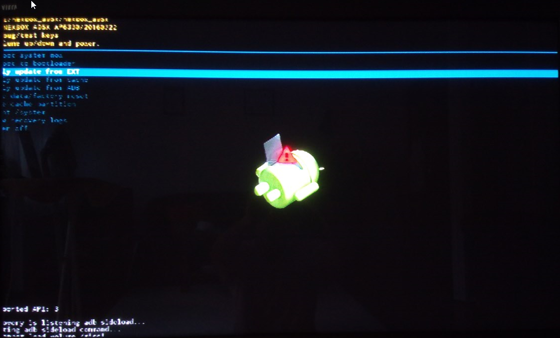

Songoman #4153 üzenetére
húúúúúúúú, te elég nehéz eset vagy...........
le lett írva világosan mit és hogy csinálj!
Firmware for NEXBOX A95X (S905X, 2+16G) -ra katt
innét leszeded az alábbiakat!
NEXBOX-A95X_S905X_ap6330_16g2g_kodi_addons_160806_SD&USB.rar
tool_SD.rar
kicsomagolod mind 2. rar -t! a NEXBOX-A95X_S905X_ap6330_16g2g_kodi_addons_160806_SD&USB ben találsz 3 fájlt
- aml_sdc_burn.ini
- aml_upgrade_package.img
- u-boot.bin.sd.bina másik rar-ban lesz egy NEXBOX-A95x-update guide-1.0.docx ebben levan írva hogyan kell előkészíteni a SD kártyát, ezeket megcsinálod, és ha megvan az előzőleg kicsomagolt 3 fájlt(aml_sdc_burn.ini, aml_upgrade_package.img, u-boot.bin.sd.bin) felmásolod az elkészült SD kártya gyökerébe!
Ha ez is kész beteszed a box ba az sd kártyát, és ha jól értelmeztem a gyári Recovery be be tudsz lépni no belépsz oda és magától elkezdi felírni a FirmWare -t feltéve ha mindent jól csináltál!

Innen töltsd le a megfelelő csomagot, tömörítsd ki a rar-okat, és a docx fájlokban lévő utasítások szerint próbáld meg a Nexbox A95X (S905X) firmware frissítését.
Az SD kártyás verzió leírását kövesd, ha kész van BootCardMaker-el a kártya, akkor tedd be a lejátszóba, és adj neki áramot (reset gomb hiányában).
B verzió, hogy szerzel egy USB A-A kábelt, és a Burning Toolo-al felírod az img-t.
C verzió az adb tool, amihez Csicsóka leírását keresd itt a topikban. -

Songoman
Tudja valaki, hogy hogyan lehet az a95x (905x) boxot SD-rol bootolni? Sajnos nincsen gomb az alaplapon az A/V nyilas mogott, amit be lehetne nyomni egy fogpiszkaloval.
