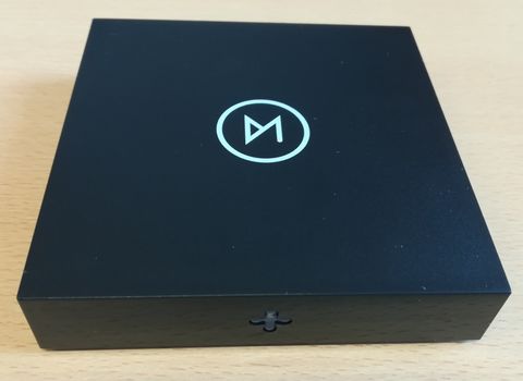

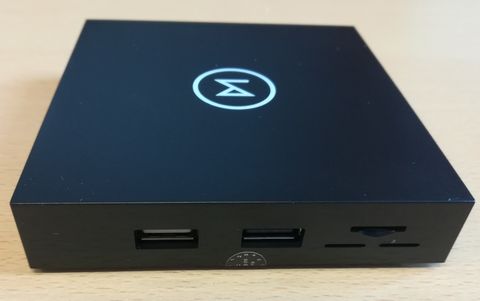

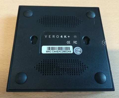

DoItYourself
Patice #44003 üzenetére
Ez elméletileg ugyanaz a hw mint a Vero 4K, csak gigabites hálózati csatolóval, ami több kérdést is felvet, tekintve, hogy az előd S905X processzoros volt.
Your Vero 4K + (Tech Specs)
Quad Core 1.6Ghz 64-bit processor
2GB DDR3 RAM and 16GB eMMC storage [1]
Built in 802.11 ac/n/g/b WiFi with Bluetooth 4.0
IR and RF receiver
2x USB 2.0 ports
micro SD card slot
3.5mm analogue audio output
Optical (SPDIF) audio output
HDMI 2.0 with CEC (control your Vero 4K + with your TV remote)
Dynamic Refresh Rate adjustment (with 23.976/24p support)
Gigabit Ethernet
4K, H265, HDR10 ready
Dimensions: 9 x 9 x 2cm / 3.5 x 3.5 x 0.75 inches
Weight: 140 grams / 5 oz -

Patice
Az előbb megérkezett hozzám egy Vero 4K+ dobozka. Július 25.-én jelent meg, kicsit késett a szállítás, de végre ideért.
Van ugyan két X96 (2/16) lejátszóm is, amikkel teljesen elégedett vagyok, de Raspberry-n megtetszett az OSMC és úgy gondoltam, hogy egy 99 fontos bevezető ár kijár az OSMC csapatnak is támogatásként, így belevágtam.Jöjjenek a kidobozolós képek:
Amint lesz egy kis időm igyekszem tesztelni.
