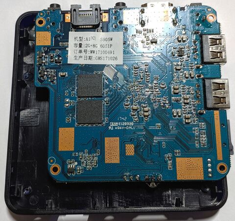

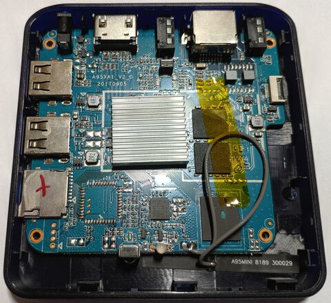

bl4ze
DroiDMester #56079 üzenetére
Azért az eladónál szerintem egy DISPUTE-ra jó vagy, fotókkal igazolva, hogy nem az amit vettél : mást kaptál.
Hát ez a S905X ÉVSZÁZAD üzlete mégse bizonyult annak!
Én csak ma kaptam meg a BOX-ot és persze hogy próbáltam CE-vel! Már bekapcsolás után gyanús volt hogy már maga a CE menübe lépkedés is kicsit darabos(de betudtam annak hogy egy 10.éves 2.gigás ősrégi SD-re tettem a CE rendszert)
Viszont a rendszer infónál valahogy nem tecett nekem az SOC órajele(1200.MHz), gyorsan indítottam(volna) egy 4K 60FPS HDR teszt videót ami persze hogy nem indult el!
Ez a BOX VALÓJÁBAN egy S905W
gyorsan szét is kaptam....
és szomorúan látom hogy tényleg S905W
kicsit közelebbről
Azért jó hogy ilyen sokan vettünk itt, és SENKINEK nem tűnt fel eddig!
No mind 1, azt a ~4000.Ft ot megérte így is, de aki CE-t tesz rá az a gxl_p281_2g.dtb vel használja mert az való a 905W -re!
