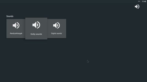

No megnéztem én is ezt a GT1 es OTA -t! Tegnap még a Rikomagic RKM MK22 ROM volt fenn, így most fel kellett tennem az utolsó GT1_104M0.img -t feltettem első indulás után semmit nem állítottam egyből engedtem neki az OTA 105M0 frissítést.
Nálam nem váltott át kínaira marad angol nyelven ahogy volt, kikapcsolás menüben ott van a leállítás de ha rányomok csak újraindul próbáltam 4X is de ugyan az tehát kikapcsolni nem lehet Alvásba lehet küldeni a működik!a Hang beállításoknál is lett egy új menüpont Dolby Sounds
És ezen belül DTS DRC mód aminek 3 állása van
És a KERNEL ben is matattak valamit mert már a VALÓS Maximális 1500.MHz CPU órajelet jelzi ki!

Nekem van kikapcsolas, ujrainditas, es alvo mod is , par perce kapcsoltam ki gond nelkul.
A tul sotet kep pedig azon a tvn amire most van kotve nem jelentkezett eddig sem igy azt nem tudom kiprobalni.
Egyebkent en ugy gondolom, hogy a tvtol is fugg ez a sotet dolog valahogy a tv kepjavito eljarasait bolonditja meg. A masik tvnel amire volt kotve ott az altalam keszitott felhasznaloi profil kepbeallitasnal besotetedett, de ha valamelyik gyari profilt valasztottam, (elenk, sport...) akkor nem.
A telepites gond nelkul elindult annyi zokkeno volt, hogy ujrainditas utan kinaira allitodott a nyelv es vissza kellett navigalni a nyelv beallitosokhoz es ujra magyarra allitani.
Aztan mikor az uj cec menuben matattam ujra kinaira allitodott mert abban van egy nyelv szinkronizalas opcio is. A nyelv szinronizalast kikapcsoltam ujra visszatettem magyarra es azota minden jo.
Reggel ota ment meg vagy 2 orat es tovabbra sincs zold villanas.
Egyebkent en is lattam a hivatalos forumot , hogy tobbeknek van problemaja ugy tunik nekem szerencsem van, eddig minden ota update gond nelkul felment az utolso ketto raadasul wifin. -
Songoman
Nekem sajna nem megy fel. Az mondja, hogy rosszak a beállításain, és emiatt kapcsolta az OTA lehetőséget. Mér a múltkor sem ment az előző OTA, csak full resettel.
BTW, azt mondják, hogy az új firmware nem tudja kikapcsolni, csak újraindítani és alvóba tenni. Meg tudnád nézni? -
