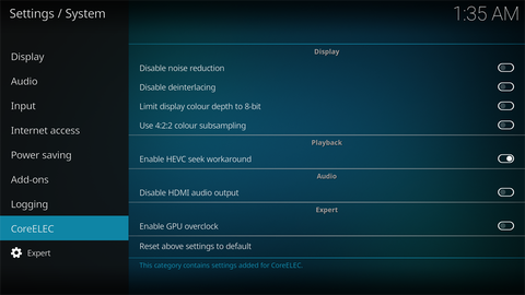

Eszköztől függ és mindegyik jó lehet, alapból S912-n az NR, a deinterlacing és a HEVC bejelőlése jót tesz, a 422 bekapcsolása vagy a 8bites megjelenítés megjelenítő függő, ha nem képes a 10bites megjelenítésre akkor engedélyezni kell a 8bitet. OC-t nem tudom, hogy van-e értelme, a HDMI hang kikapcsolása annak jó aki TV-re csatlakoztatja és pl. a hang optikain keresztül megy erősítőbe, így a TV felé a hangot ki lehet kapcsolni.

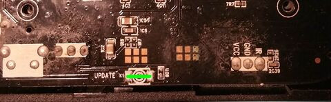

A kamuzip-es indítás az működhet, de mostanában egyre több olyan recovery-vel találkozom ami nem enged semmit hanem error-al leáll.
Az appokhoz meg mindig muszáj a root. Sokszor még az sem elég ha alapból - gyárilag - rootoltnak nevezett a box, mert úgy sem engedi.
Ilyenkor lehet trükközni egy másik recovery felvarázslásával, vagy a reset gomb felkutatásával még ha nincs is beépítve. ( pl twrp vagy ha biztosak vagyunk abban milyen recovery csereszabatos akkor azzal)
Ezért nem javaslom az új Mecool 905w-t mert azon sok minden macerás. Remélem az új K1pro-n és k3 pro-n nem csinálják meg ezt a csúfságotNem értem miért hagyják ki a reset gombot, ezzel nem segítenek sokat.

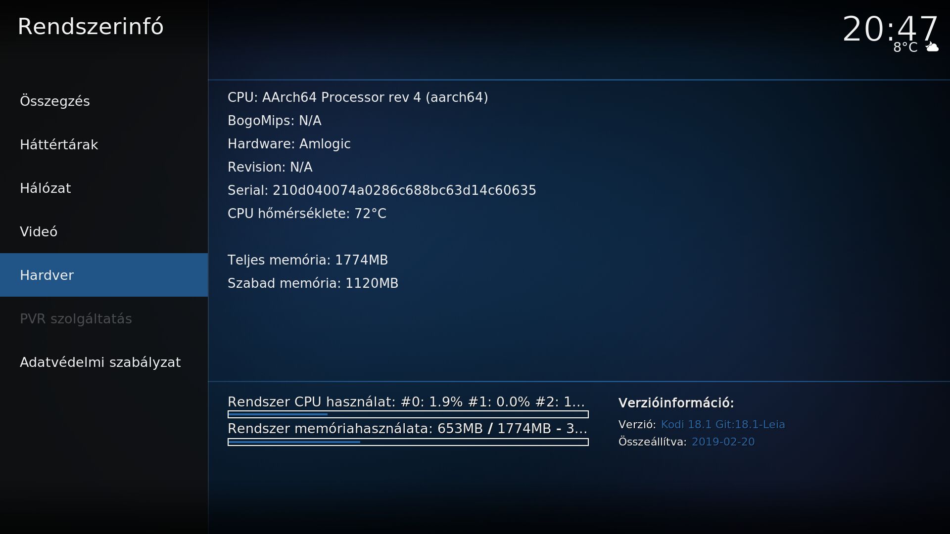

Nem sokallanám a 45 fokot, ha közben csinálna is valamit, de ez az alapjárati hőfok, egy 22 fokos helyiségben, szabadon.
Mi lesz ha beteszem a helyére, a szekrénybe az üveg mögé, és mondjuk nyáron elindítok rajta egy 4K-s filmet, miközben fut 1 torrent?
Szerintem a T95m ennél jelentősen hűvösebb volt... -

Hát jogos, ha már úgy is szétszedte egyszerűbb a pad-eket összeérinteni.
szedd le innen az appot => Reboot to LibreELEC és telepítsd fel manuálisan, de kell hozzá Root jog ha nincs a boxon root nem fog menni!
de egyszerűbb amit előbb írtam, nekem is így ment az M8S Pro plus boxomon, raktam is oda egy mikrokapcsolót amit gyárilag direkt kifelejtettek onnan
mexel
Nem a nagyobb fehér négyzet lesz? Nekem a mecoolon az kellett, mondjuk azon nem is láttam ilyen update részt, ezt csak most veszem észre.
A reset gomb a fehér nagyba van forrsztva a régebbiekben.
De az update felirat valóban valószínűbb -

cof
Ezt az app-ot próbáltad már? [Reboot to LibreELEC]
gxm_q201_1g.dtb kell neked és gondolom nem felejtetted el átnevezni dtb.img -re, az SD.n már lesz egy ilyen nevű, azt írd felül vagy töröld előtte mielőtt oda másold!
a képeden pedig amit bejelöltem zölddel(kapcsoló helye) zárd rövidre a 2 pontot, és azután dugd be a tápot a boxba, és tartsd addig zárva a 2 pontot amíg nem jelenik meg a CE logója a TV.n

Szeretnék segítséget kérni, mert elakadtam. Vettem egy 20$-os Mecool KM8 P 1/8 GB boxot.
Délután óta azzal szenvedek, hogy megpóbálok rátenni egy CE-t, de nagyon nem akar összejönni. Nem ez az első boxom, úgyhogy van már néhány éves tapasztalatom a témában, ezért is áltam neki bizakodva a sikerben. Ott kezdődik a probléma, hogy nincs rajta reset gomb, a házon lévő lyuk alatt csak ez látszik: [link]. Próbáltam összeérinteni a két pólust csavarhúzóval, de nem működött a reset. Már túl vagyok az összefoglalóban talált: "tegyél egy tetszőleges zip fájlt a LE kártyára, és tallózd be az Androidos UPDATE&BACKUP programmal" módszeren, de vagy lefagy újrainduláskor a készülék, vagy kikapcsolva marad és áramtalaínás után is csak a bootképernyő jön be és akár 10 perc után sem lép tovább. A 9.0.0 stable verzióval próbálkoztam, amit innen töltöttem le, kiválasztva a listából a KM8 P box verziót. De próbáltam a sikertelen kísérlet után a sima s912-es és a nightly verziókat is de mindig ugyanoda jutok. Próbáltam a csomagolt .gz fájlt kiírni sd-re a Win32DiskImager-rel, majd a kibontott .img fájlal is megtettem ugyanezt sikertelenül. Bármilyen ötletet köszönettel fogadok. -

Csicsóka #52029 üzenetére
Megjött tegnap a GT1 ultimate (olasz raktár, DHL, másfél nap alatt, bravúros), jónak tűnik, bár a T95m szerintem nem volt ilyen meleg. Feldobtam egy SD-re a CoreElec-et (9-es final), 3GB-os DTB-vel meg is indult, bekonfigoltam minden jó, a távirányító életre keltése is sikerült.
Viszi a HDR filmeket is, boldogság van.Kicsit sokallom a hőfokát: kellemes kézmeleg akkoris, ha nem csinál semmit, 45 fokot ír a Kodi alapjáraton.
Nem szokott a melegedéssel gond lenni ezeknél? -
