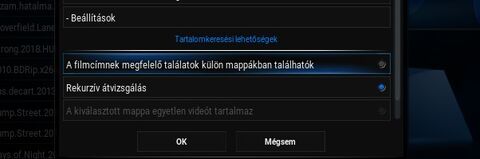

Csak ennyi kell: Fantastic.Beasts.and.Where.to.Find.Them.2016 a többit töröld, ja és a pontok sem nagyon kellenek.
Pontos film címet meg innen keresd meg ha a TMBD használod.
Ha az Universal Movie Scrapert használod itt egy részletes leírás.
Ne de 90 % nem kell átnevezni semmit. A mappanevet csak egyenkénti keresésnél használja ha át állítod a scrappert hogy csak egy film van a mappában de ez sem 100 % mivel ott van még az NFO fájl amiből olvas ha nem találja a cím alapján. -

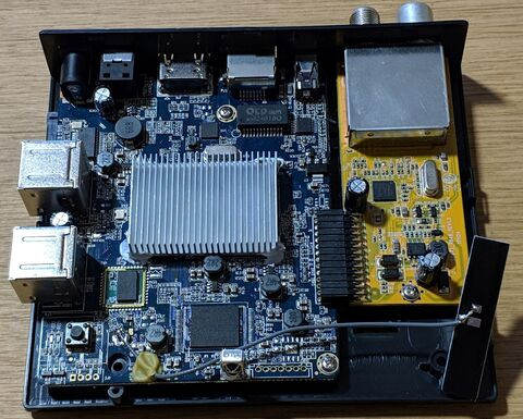

szétszedni nem olyan nehéz, 2.csavar fogja elöl a garancia címke alatt meg, a jobb első gumiláb alatt a másik, aztán egy régi használaton kívüli bankkártyával szépen szét lehet pattintgatni azt a pár darab rögzítő fület ami még fogja körbe!
a nehezebb feladat a gyári hűtőborda leszedése, én már pár boxról(több mint 20) leszedtem a bordát, viszonylag hamar lejöttek(kb 1-2.perc) de itt a K1 Pro nál szenvedtem vele vagy 15-20.percig, nagyon sok és makacs volt a szilikon ragacs alatta!
És nem árt egy másik borda sem a gyári helyett!én egy kb 3X nagyobb bordát tettem rá vissza!
