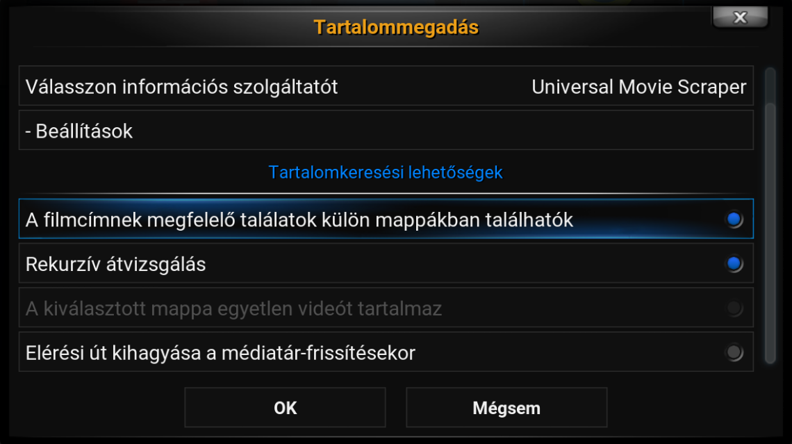

pinnacle #53133 üzenetére
Nem jó.
Olyan beállítás kellene, hogy a Filmeknél ne látszódjon, ha egy mappába több film (sorozat) van. Most akárhogy állítom, a borítók között látszódnak a sorozatok thumbnail képei. Nem tudom, hogy csináltam, de egy másik meghajtónál a Videók-Filmeknél látszódik a sorozat mappa, kéken, mert nem találja a címet, de a Videók-Címnél, Filmeknél már nem látszódik semmi. Inkább ne látszódjon semmi a Filmeknél, mint ez a katyvasz.
Van valami ötletetek milyen beállítással lehetne ezt elérni? -
