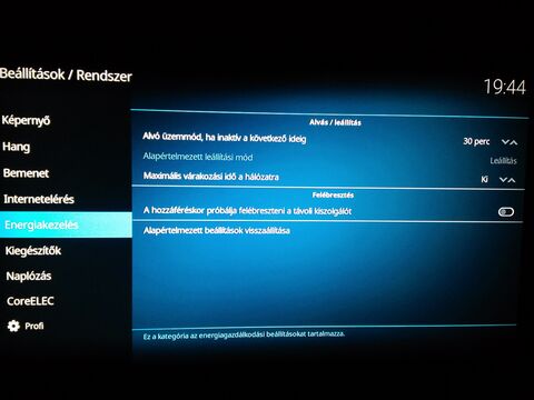

Már egy órája nyomkodom és próbálgatom a boxot, hogyan lehetne alvó módot beállítani, ha egy bizonyos ideig tétlenkedik, de sehogy nem működik a dolog CoreELEC alatt. Fent van az android is, kipróbáltam kíváncsiságból, ott szépen elment aludni egy bizonyos idő után a box.
Jól gondolom, hogy ez itt a hiba?Ki van szürkítve a felirat, tehát nem aktív, nem is enged állítani rajta. És ebben az esetben 30 perc után kikapcsol. De én altatni szeretném 30perc után, nem pedig kikapcsolni. Jól sejtem, hogy a CoreELEC, egyszerűen nem tudja ezt a funkciót alapban.
Van erre valami okosság? -

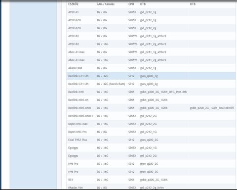

Wifi stickkel megy CoreELEC alatt, de android alatt úgysem (bár lehet, hogy ehhez még valamit be kell állítani, de annyira nem merültem bele.) Amúgy mind a két rendszer alapbeállításokon van, teljesen szűz rendszer. Nem csak a saját wifi hálózatomat nem látja, hanem egyiket sem itt körülöttem.
bekecs76
DroiDMester #54639 üzenetére
Na szóval feltettem ezt, amit írtatok gxm_q201_3g_1gbit.dtb, de nem megy ezzel sem a wifi.

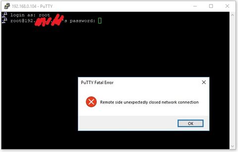

A coreElecet szeretném telepíteni a belső tárhelyre. A leírásban 62f ezt a rész le tudná valaki írni lépésről lépésre? Odáig oké, hogy fel van telepítve a coreElec az sd kártyára, és fut is rendesen, de itt elakadtam:
"Ha már fut a LE/CE, akkor lépj be konzolon SSH-n keresztül (PC-ről pl. a PuTTY programmal), és add ki az installtointernal parancsot, és kövesd az utasításokat. " Letöltöttem a puttyt is, ugye beírtam a progiba, az ip címet, de amikor kapcsolódni akarok, "log in as" hoz beírom a "root", utána megjelenik az ip cím password: és vagy fél percig nem csinál semmit nem reagál semmire, ilyenkor nem is tudok beleírni semmit aztán ezt dobja ki a végére:
Leokézom, de ekkor már nem tudok bele írni semmit.
Vagy hogy kell ezt egyáltalán csinálni pontosan, ezt a Putty kapcsolódást? Esetleg kell hozzá valami kábel? -

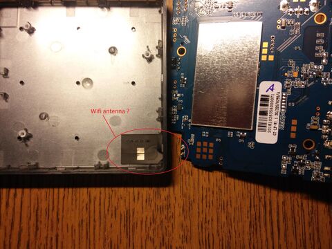

A nagy örömben az egyetlen baj, hogy oké, hogy visszahoztam a halálból, de az eredeti probléma, amivel kezdődött ez az egész, hogy továbbra sincs wifi. Azzal még nem tudom mit fogok kezdeni, de szerintem még jövök hozzátok. Esetleg valakinek valami tipp? Teljesen szűz rendszer, és nem lát wifi hálozatot.
bekecs76
bekecs76 #54394 üzenetére

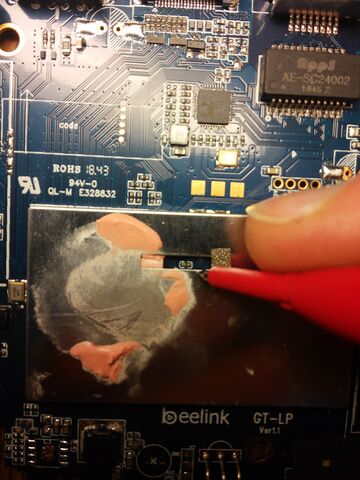

És Megvaaaaaaan.... Baszkiiiiiiii....El se hiszem.
Két napja buzizom már egyfolytában, komolyan mondom még éjjel is ezzel szarakodtam, hajnal 4-ig. Mindezt úgy, hogy nulla tudással indultam neki. Már szét olvastam mindent a neten erről a témáról, hogy mi, hogyan van.
Leírom, hátha valaki ugyanígy jár.
Szóval ha van egy tégla Beelink GT1 Ultimate boxod, mert elcseszted, és már végig túrtad a neted, hogyan lehetne visszahozni a halálból, mert végigpróbáltál minden trükköt, és sehogy se indul el. Értsd ezalatt: Nem indul el se az USB Burning Tool progival. Se a micro sd card-ra másolt letöltött firmware-al. Se a Burn Card Maker programmal készített bootolható sd kártyával, sehogy..., Totál Halott. Aztán megtudod, hogy van még egy lehetőség, két láb összezárása, a panelen. De vajon melyik az bizonyos két láb? Végig túrod a netet, de sehol nem találsz róla infót, legalább is erről a konkrét típusról.
Ne keresgélj tovább, itt a megoldás! Ott azon az ablak nyíláson van egy kis geci alkatrész. Na mondom megpróbálom a két végét rövidre zárni, de előtte rámérek, hogy a két pont között van-e feszültség. Ahogyan finoman próbáltam behelyezni azon a kis a résen az egyik mérőhegyet, vigyázva nehogy hozzáérjen a fém burkolathoz, aztán le testeljen, természetesen abban a pillanatban hozzáért. És itt jött a boldogság egyből meghallottam az usb csatlakozási hangját a windowsnak. Innentől már ment minden. Köszi mindenkinek aki próbált segíteni: Csicsóka, CoF, Mexel, Cirbolya_sen, DroiDMester és még nem tudom kicsodák... -
