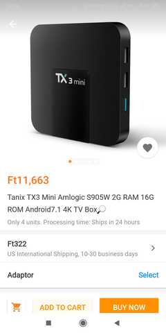

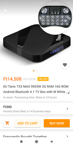

Nem lebeszélt, csak leírta a különbséget. A tanix tx3 min L, tx3 mini és tx3 max kb ugyanaz a box. Az első L-es a legegyszerűbb, nincs kijelző, bt stb. A minin van kijelző de nincs BT, a max-on pedig minden. Kb ugyanaz a vas egyébként mindeben, sebességben nem lesz különbség . Ezért írtam a W 95-öt is, mert az is kb ezt tudja mint ezek csak nincs kijelző és BT, valamint az X96 mini is. Ezek mind 905W boxok, és ugyanazt tudják csak a körítés és az ár más.
4K 60fps-re egyik sem alkalmas. Max full HD-ig javasoltak leginkább, de a gyári rendszer ( ha ez számít) egyikesn sem pompás.
A CE vagy eetleg a dual LE-vel ajánlott a filmezéshez. Van amelyiken van optikai kimenet van amin nincs, ez is fontos lehet.
A mecool m8s pro W-t nem ajánlom amióta újítottak rajta, bár átlag felhasználásra azzal sincs gond. Van méf sok noncame 905W azokkal nincs tapasztalatom, nem is olcsóbbak, nem ajánlanám őket, igaz lehet hogy ugyanígy fognak menni ( sőt biztos)
Ott van még az Alfawise 905W-je si ami szintén nem rossz de drága lett valamiért.De én ha már van kb annyiért erősebb akkor nem 905W-t vennék még ha jól használható is már. Ismét írom, kb pár hét teszt és sok munka után most a Magicxsee N5-öt BT-vel, kijelzővel, jobb vételnek tartom bármelyik 905W-nél kb ugyanannyiért.

Ez mindkettő jó box a 905W-k között. ( Én a W95-öt is szeretem, ugyanolyan jó mint a tanixok szerintem) Éppen ilyenek is vannak nálam. De ahogy mondtam, jelenleg ugyanennyiért a Magicsee N5-öt jobbnak tartom.
Csak egy példa: van pár 4K film amit a 905W-k semmilyen módon nem játszanak le, és bele is fagynak droid és CE alatt is. Uhgyanazokat az N5 simán akadásmentesen viszi. ( ebből látszik hogy nem 905W proci mégsem, csak valami köztes a 905x és a 905W között)
Az androidon mindkettőn kell javítani. ( ez már megvan nálam)
CE ugyanolyan mindre, csak be kell állítani. Viszont az N5 több mindent játszik le. Ez szerintem előny egy médialejátszónál. Ja, és az N5-nek végre szép a kijelzője, az nekem is tetszik. A Tanix-éval nem tudok megbarátkozni. A mini és az N5 távja kb ugyanaz, a Tanix Max-é kicsit jobb - több gombos.
Az N5 és a Max Bluetooth-os. Árban mindhárom kb ugyanaz sokszor.
A most elkészült N5 rendszerrel amit sikerült csinálni nagyon megbarátkoztam ( még azért finomítok rajta) de bőven hozza azt amit droid alatt egy lejátszó hozhat. Dual-al gyors nagyon a CE is rajta.
jobban nem tudom körül írni miért ajánlom most. De az egyik előnye az ára. 30 $ körül mindenképpen jobb lehet mint egy bármilyen 905W-s box. (De csak módosított rendszerrel főként. Jövő hétre tervezem az elérhetőségét a rendszernek, egyszerű telepítéssel és a MAC sem fog változni) -

ha már 905 w akkor pl ezek de tanixból én a minit vagy a max-ot venném, de ez a w95 is hozza azt a szintet. De ezeken érdemes rendszert cserélni mindegyiken, vagy CE. ( CE vagy LE mindenképpen kel)
De ahogy írtam az N5 azért ugyanennyiért talán jobb. ( 5 N5-öst teszteltem sokáig most ezért lett ez a véleményem. Nem tetszik hogy 905X-nek írják és nem 100%-ig az, de jobb mint egy 905W. Inkább egy 905X Lite ) -
