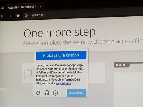

Na felraktam a CoreElec 8.95.6 -ot minden felment elsőre, viszont movieshark-nál maradt ugyanaz a hiba mint androidon is volt..
Gondolom net probléma lehet, ha upc neten vagyok irja "filmezz.eu nem elérhető próbálja újra később". Viszont megosztom a netem telóról (telenor) akkor meg egyből belép érdekes.. Az exoshark az megy upc nettel is hmm.. -

Igen benne volt a mappába ,viszont repo nem települ pl: a movieshark függőséget ír ki! Valami nem oké, és az is fura mobil nettel látta a repokat, és otthoni (upc) nettel meg "nincs kapcsolatot" írt! De semmi mást se tudtam telepíteni max a 2.6 movieshark repot de azon belül mindre függőség miatt nem települ üzi fogadott!

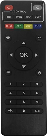

Köszi neked is. Valóban ilyen távirányítója van az Alfawise H96 -nak is.
De már nem alakítom vissza. Minden esetre elrakom a te általad linkelt fájlokat is. Sosem lehet tudni, hogy kiveszik-e a támogatását a későbbi verziókból a hagyományos módszernek. Ezektől kitelik. -

Megtörtént. Ha remote.conf néven másolom be, akkor ugyan úgy össze vissza van a táviránytó. pl.: a "balra", az neki "le". Ha viszont rc_maps.cfg néven van, akkor abszolút nem is reagál rá.
Ez a remote.conf tartama.

remote.conf fájlt hogyan lehet használni CE alatt? Megjött a T6 -os box, amit majd szüleimnél állítok hadrendbe. koma106 kolléga adott hozzá remote.conf fájlt amit LE alatt használ egy ugyan ilyen típusú box -al. De hiába másolom a \\....\Configfiles\rc_keymaps\ mappába és újraindítom. Nem történik semmi.
