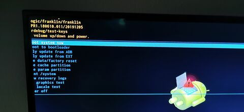

Jelentem, próbálkoztam az microSD-s megoldással, de Win 10 alatt az istennek nem ment sehogy se, próbáltam mind a 3 fennlévő Amlogic Boot Card Maker tool-lal (ebből csak 2 ette az img formátumú ROM-ot), próbáltam több SD kártyával, FAT32-re formázással, egyszerűen csak a hibaüzeneteket kaptam. Egy USB-s kártyaolvasóban próbáltam volna a memóriakártyát létrehozni, de fel is ismerte a program, úgyhogy nem hinném hogy itt lenne a probléma.
VISZONT: az USB A - type C kábel, meg egy Type C - A adapterrel sikerült a kábeles módszerrel, meg USB Burning Tool-lal flashelni. Az Aidan-féle ROM ment fel, ezzel most van Play store, nem is fagy ki. DE azért az Android TV-nek vannak előnyei és hátrányai is, még meglátom nem-e váltok át Slimboxra. A kezelése tök jó ennek a felületnek, a gyári távirányítóval jóóóval kényelmesebb a használata, mint a stock Android 9-nek, viszont pont a store... Hát elég szegényes, hogy finoman fogalmazzak. És akkor még egy böngésző sincs gyárilag a rendszerben.

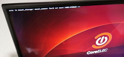

Mindent úgy csináltam, ahogy írtátok.
"kenand" által javasolt fájlt töltöttem le. (CoreELEC-Amlogic-ng.arm-9.2.1-Generic.img.gz)
Kibontás, kiírás, átmásolás, átnevezés, resetes indítás, ahogy az ismertetőben le van írva.Egy néhány soros menübe jutottam, az SD kártyás installálást választva ismét a régi elakadás.
Visszakecmeregve a menüsorokhoz, kínomban minden lehetséges elágazást kipróbáltam, sajnos még az adatok kisöprését is. (Nem kellett volna). Alig tudtam újra feléleszteni a TV boxot.Amit eredetileg vártam, azt a Kodi CoreELEC nélkül is szuper módon hozza:

Most ment el a kedvem az egésztől. (Egy időre)
"kenand" által ajánlott fájlt ( CoreELEC-Amlogic-ng.arm-9.2.1-Generic.img.gz) töltöttem le. Kibontás, átmásolás, átnevezés, resetes indítás, ahogy az ismertetőben le van írva.Eredmény ugyanaz. Egy kis, néhány sorból álló menübe jutok.
Itt kínomban minden menüpontot kipróbáltam. Hülye fejjel az adatok kisöprését is.
Alig tudtam maghát a tv-boxot újra feléleszteni.Egyébként CoreELEC nélkül a Kodi szuper módon működik. Azt nyújtja, amire eredetileg gondoltam: filmek nézése (szinkron, vagy eredeti nyelven, vagy magyar felirattal).
A kép élessége is megfelelő. Vezetékes internet-router kapcsolat 80-95 Mbps -el.
A TV max. felbontása 1920x1080Konkrétan miért favorizáljátok a CoreELEC v. LibreELEC programokat, mit nyújt pluszban?
