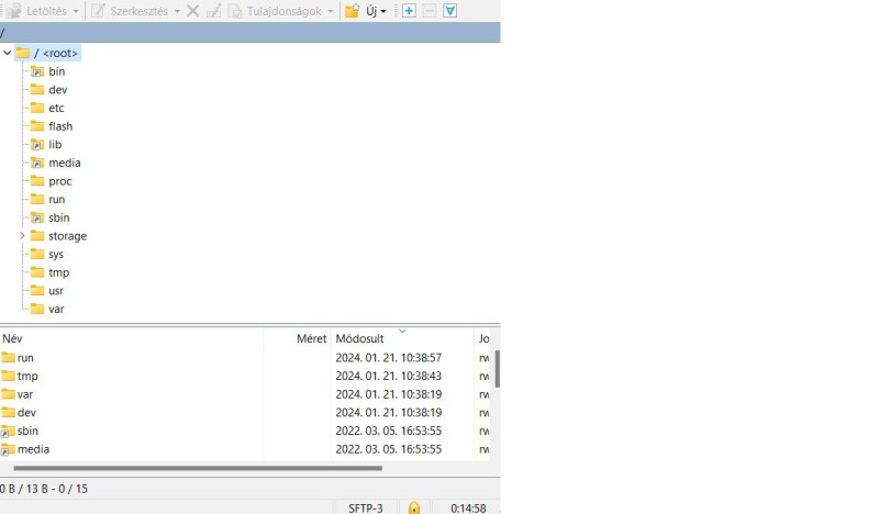

A winsp-vel meg ugyan úgy mint egy Tk-l látod az első, második partíciót és az SD kártyát is. -

Ha nincs kép a lejátszón,honnan látom hogy belsőre lett téve a droid mellé a CE vagy a pendrive-n van?
Winscp-vel megvan a kapcsolat de itt nem tudom mit kellene látnom ebben az esetben...

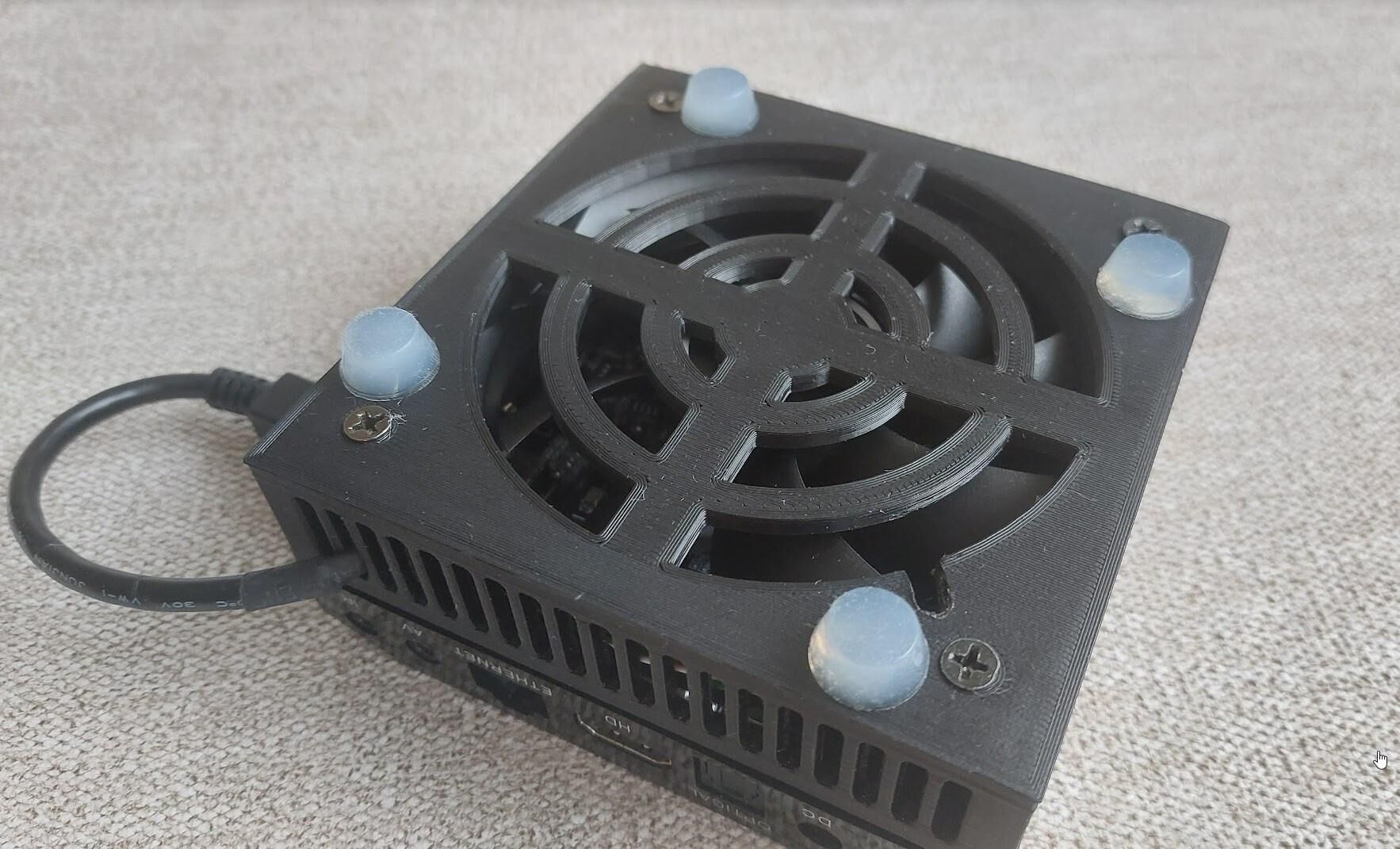

Na ahogyan figyelem a melegedés posztokat érdekes esetre lettem figyelmes. Nem csak a hűtési megoldások játszanak szerepet hanem maga a rendszer is. Most cseréltem a régi A95X max boxomban kártyát és új CE rendszert, A régebbi Matrixal igen csak fel ment 65-70 c fokra egy 4K HDR10+ videónál a hőfok. Most telepítettem az Omega 21.0 v2 és a gyűrű forumtárs által készített Estuary mód v5-t. És bizony ugyan azzal a videóval most csak 53-55 c fokig melegszik. Volt fent Omega 20-s és ott is melegedett szépen.

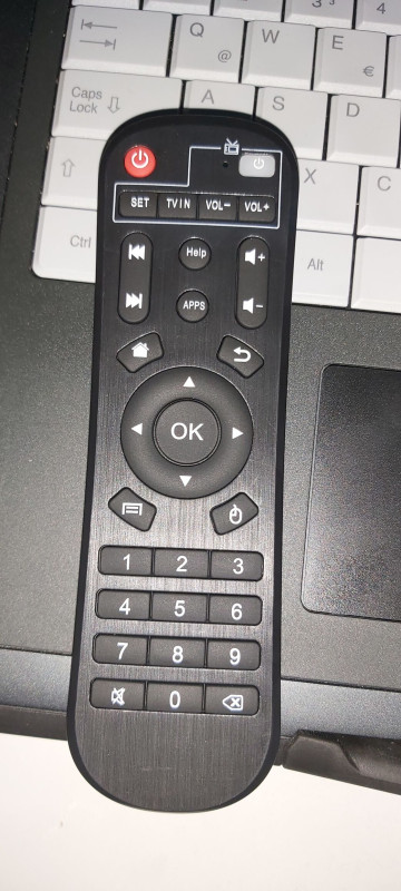

Kis segítséget kérnék, rendszer át költöztetésnél lemaradt a remote.conf file. Nincs meg valaki ek véletlenül?
Táv képe csatolva, köszönöm.

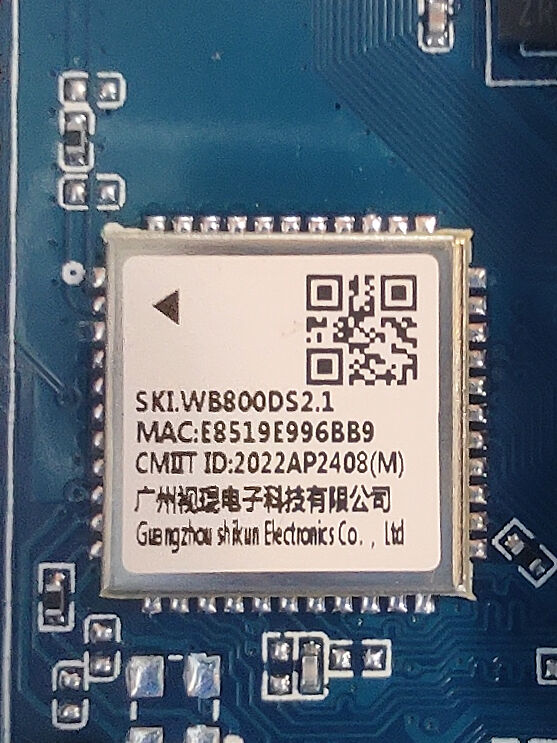

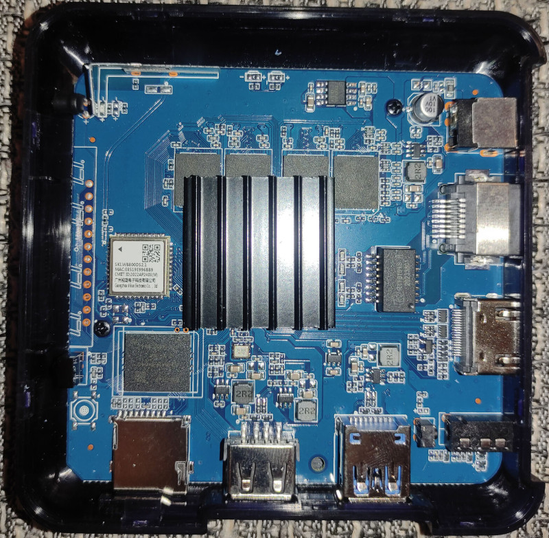

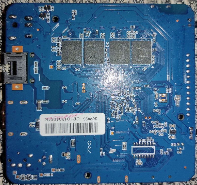

Na szétkaptam gyorsan a H96 max w2-t. Amúgy szépen meg van csinálva, nem összegányolt darab. Ez a wifi van benne. már nincs időm utánanézni, de hogy nem wifi 6, az nagyon gyanús, hiába írja annak. ez a 90-100mbit nagyon karcsú.
Egy kimondottan jó box lenne, ha.... lenne nagyobb sávszél, így nekem sz*rt nem ér, akadnak a 4k hdr 60-80mbps filmek.
Az meg már számomra teljesen hihetetlen, hogy 2024-ben még 100-as lan porttal kell kínlódni, ami ugyanúgy semmit nem ér.
Akinek nem ilyen minőségű filmekre van igénye, annak teljesen tökéletes és olcsón beszerezhető.
CE elindult alatta, bár érdekes, mer csak egy sd-vel, írtam egy másikat, az már nem ment -

Megjött ma az olcsó H96 max w2-es. Azonnal rátoltam egy slimbox módosítást. Figyelni kell, mert elvileg csak a 4/64-re megy fel.
Első benyomások teljesen jók, 70 fok fölé éppen csak felkúszott a főmérséklet.
A wifi6-nak csúfolt, hazudott valami nem az tutira. Itthon 600mbit símán lejön a wifinezzel meg 120 lett
( ha lesz időm, szétszedem és megnézem mi van benne )
Amúgy teljesen korrekt kis kütyü, főleg ezért a 27$-ért. Azért rendeltem még egy vontar x4-et is kíváncsiságból, de nekem kell a gigabites lan.
Ezt kipróbáltam egy usb-s gigabites lan átalakítóval, kb 260mbit lett a vége.
Aki főleg filmre, YT-ra használja, kár költeni drágábbra.
