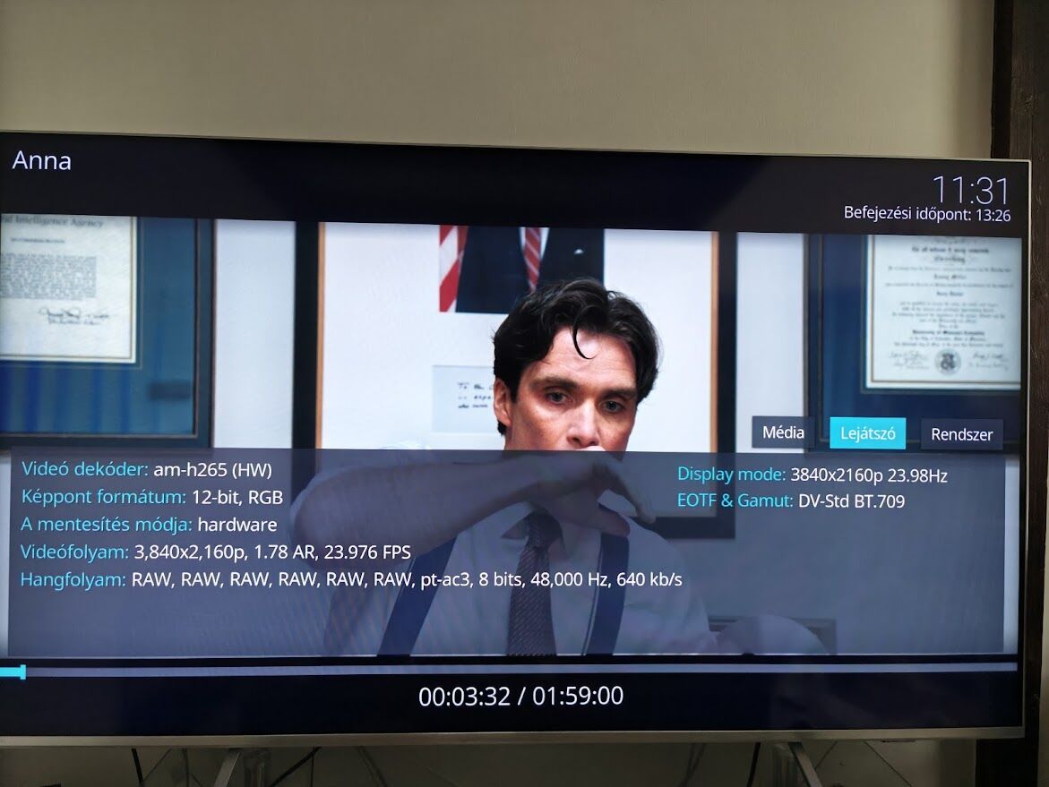

Van egy észrevételem a CE 21 Omega nightly-vel kapcsolatban. Itt és más fórumba sem volt még szó róla. Az .mka fájloknál (DTS, DTS-HD) a track listát elb@ssz@.
Így jelenik meg. A 7-es számot átírja, le sem játssza és az adat is hülyeség. Az utolsó nightly amivel normálisan mentek a média számok, az 20240216-os.

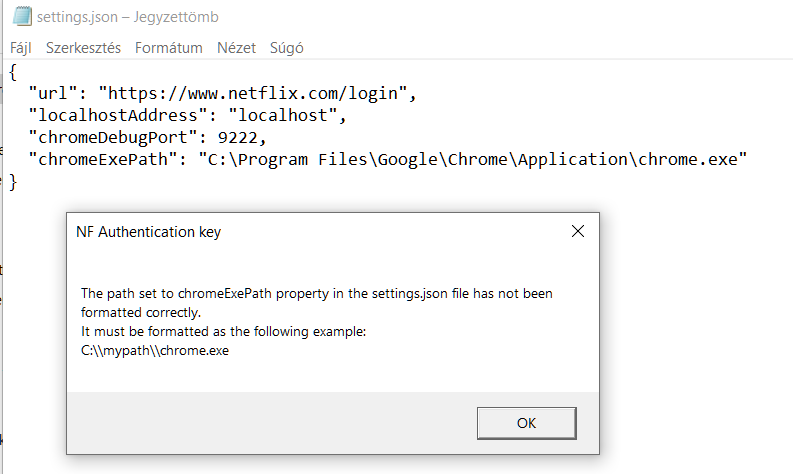

Melyik NFAuthenticationKey tudja megnyitni a Netflix oldalát? 1.2.0.0-val nem sikerül.

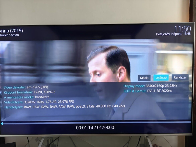

tomp
blakey #101529 üzenetére
0329-i 20.5 nightly fut.

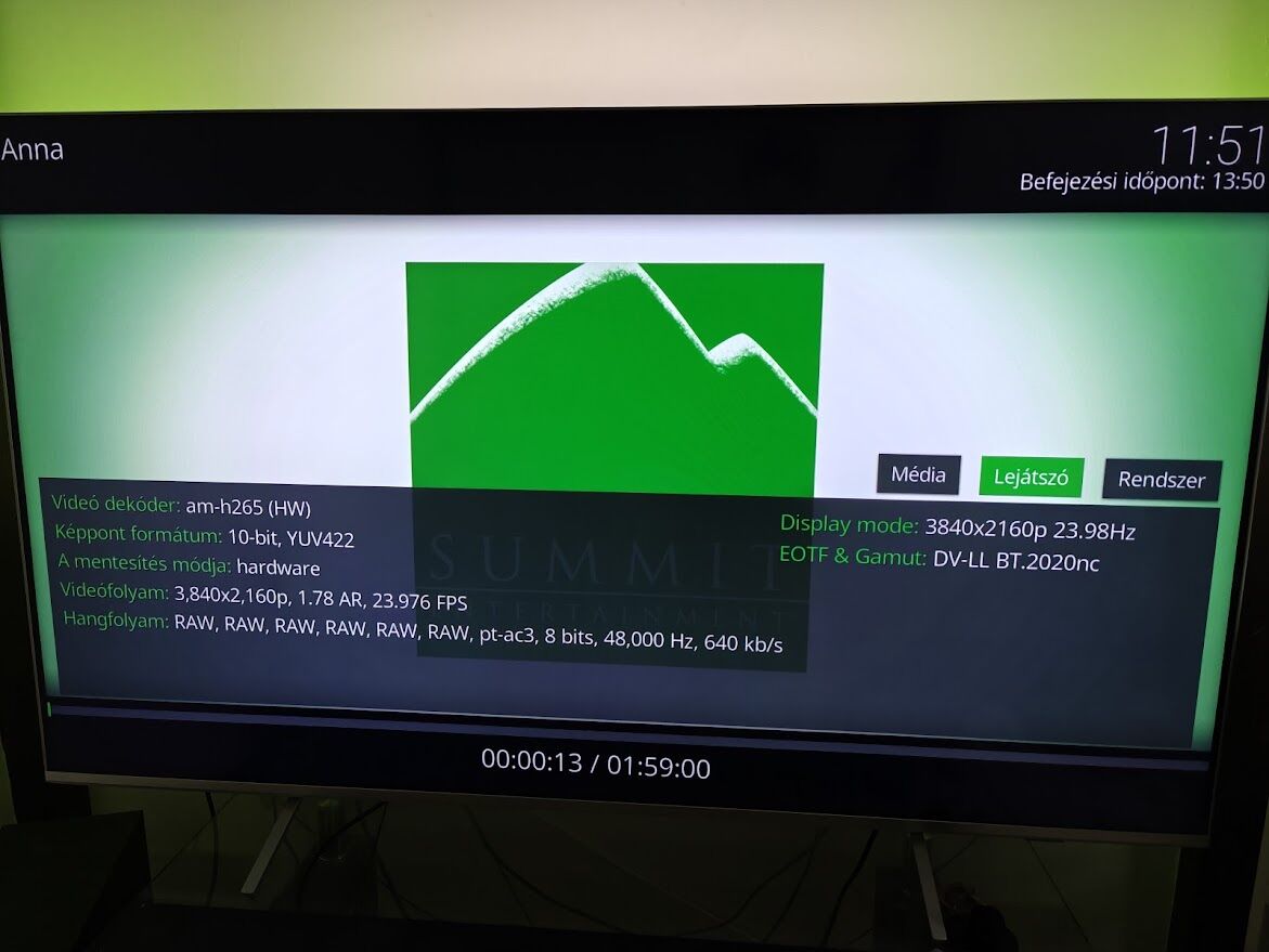

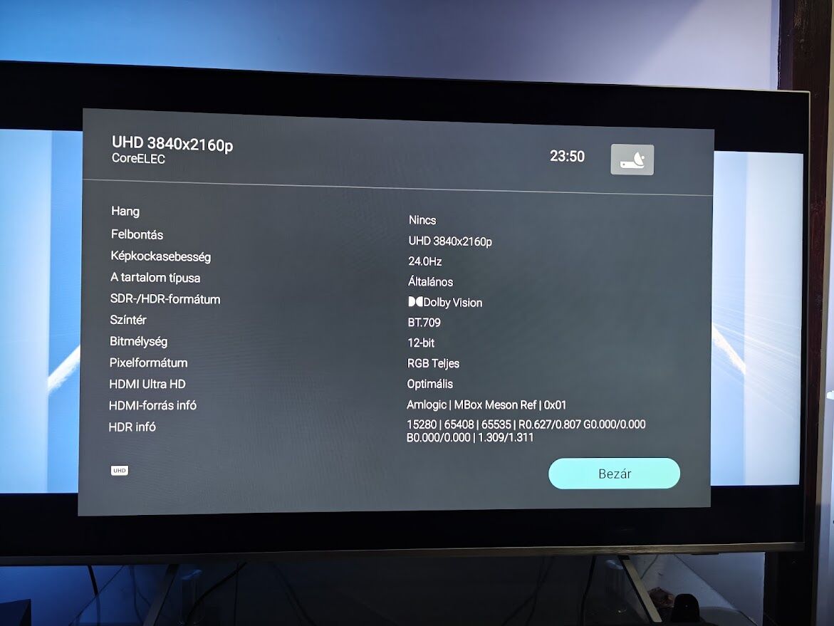

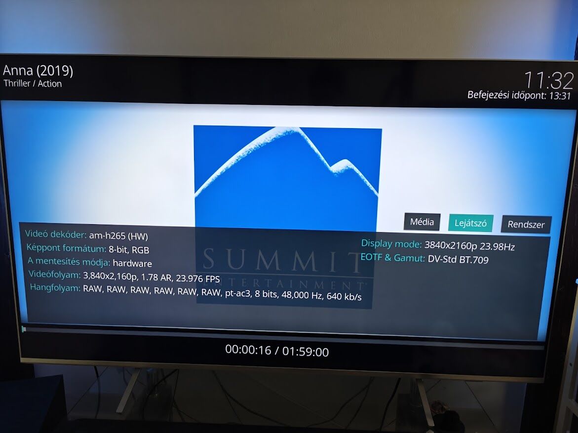

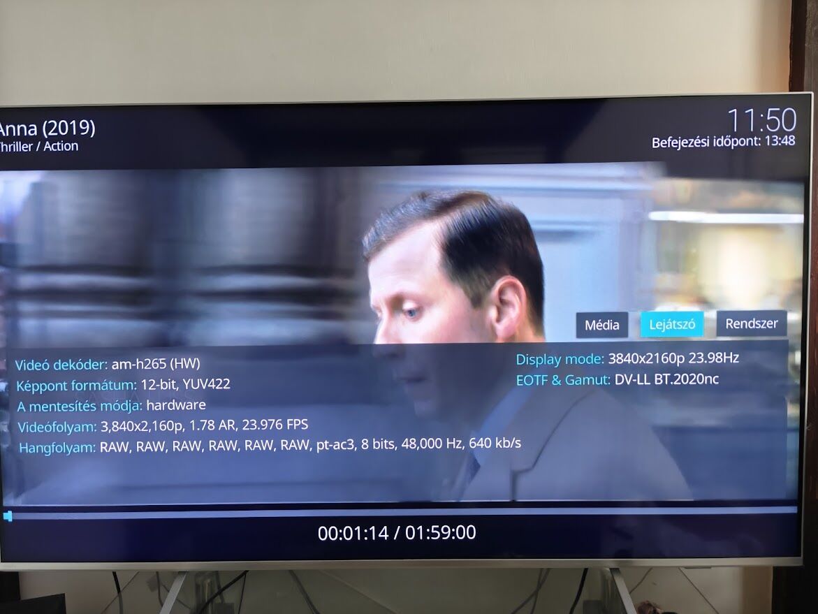

PKC stabilnak tűnik.AppleTV természetesen ugyan ezt az anyagot nem tudja DV-ben kiadni mivel FEL de minden DV tartalmat 8bittel küld.
Ami eltérés, hogy AppleTV-n és Shielden nem BT.709-et ír ki a TV hanem RGB-t de djnice szerint BT.709 RGB is tökéletes.
[link] AppleTV RGB -

blakey
Ezeket a tapasztalatokat oszd meg a PlexMod fejlesztőjével, aztán hagyd a francba, használd a PKC-t, szerencsére mások is beszálltak, így halad a projekt. Nexus alatt jó a stabil, Omega alatt a béta ajánlott, mert az Omega adatbázisa még változásban van.
Apple TV milyen jelet küld ki ugyanazzal az anyaggal? Gondolom ott jó. -
blakey
Ha fixálom 8bitre akkor a PlexMod is 8bittel megy. - ettől minden egyéb rosszabb lesz.
A TV-n lévő kijelzés, akkor is hibás, ott problémák vannak.
Mindenképp a CE alatti információkat kéne alapul venni, azaz látnod kéne, hogy mit küld ki. SSH-n is megoldható.
Ha lesz időm és energiám, akkor megnézem a PlexMod-ot is, de korábban (kb. 2 hónappal ezelőtt) jó volt. -
tomp
blakey #101520 üzenetére
CoreELEC fórumban más is jelezte más tv-vel, hogy a PlexMod nála is 12bittel küldi ki.
Nincs billentyűzetem. Max egerem.
Felraktam a PKC-t is. Most azt tesztelgetem. Eddig stabil. Gondolom azért mert bár beépül a Kodiba de alatta valójában Plex.
PKC-vel amúgy 8bit ahogyan annak lennie kell. -
blakey
A bibi szerintem a TV-vel is lehet, nálam is hibásan jelezte a Philips. 12 bit, BT709, RGB, Dolby Vision, mikor van? Soha.
Azt nézd meg, hogy a CE mit küld ki (billentyűzetes légegér esetében "o")
Egyébként nyugodtan használd a PlexKodiConnectet, az beépül a Kodiba és a Kodi beállításait használja, bár szerintem a PlexMod4Kodi is jó, legalábbis nálam nem volt probléma. -
apszi
DoItYourself #101512 üzenetére
Köszönöm, ezt megjegyzem.

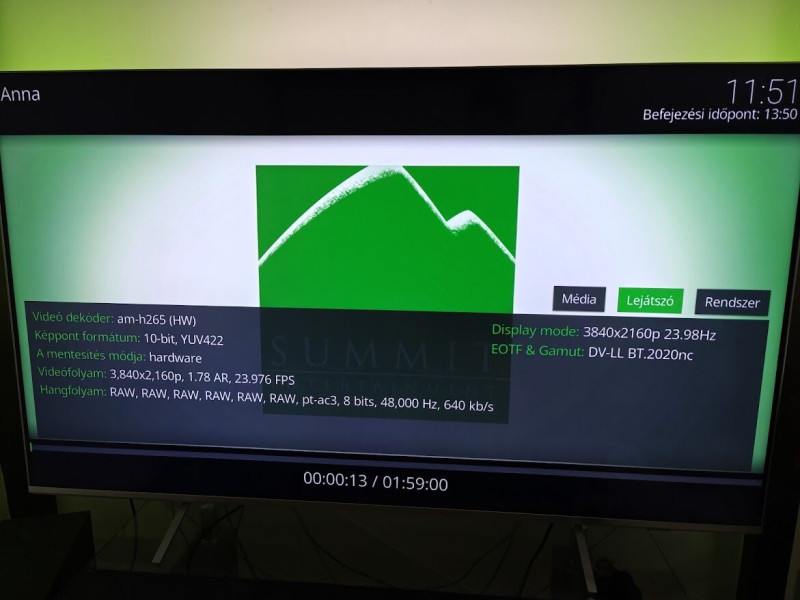

tomp
blakey #101516 üzenetére
"természetesen TV-led módban 8bit/RGB"
Na itt a bibi!Kizárólag csak akkor 12bit ha a PlexModból indítom a DV filmet.
Ha SMB-ből vagy upnp forrásból akkor jó, 8bit.
Megírtam a PlexMod fórumba. Ott azt írták sz@r a CoreELEC. Írjak oda. Oké. Ott meg azt mondják sz@r a PlexMod, használjak PKC-t. Szóval mindenki a másikra mutogat.zazenke
20.4 és 20.5 alatt is ugyan ez van. -
blakey
A CE alapból 12 biten küldi a jelet SDR esetében, azaz 444/12bit, talán a CE19-nél volt "csak" 444/10bit. Szóval ez nem hiba, ez így van megoldva. HDR/Dolby Vision esetében meg igyekszik mindig a legmagasabb értéket beállítani, azaz ott is 12 bit, de az fps-től függően 422 vagy 420, természetesen TV-led módban 8bit/RGB.
tomp
Nálam a CoreELEC fixen bugos SMB forrásból. Első film lemegy jól de a második már megáll...
PlexMod addont telepítve stabil viszont valamiért 12bites képet küld ki TV-Led-en is.
Rájöttem, hogy ha a "Force display colour depth" értékét Auto-ról 8bitre állítom akkor már jó lesz a PlexMod is. Természetesen kizárólag DV esetén!
Érdekes, hogy egy addon ilyen jellegű hibát okoz. Hátha javítják. -
