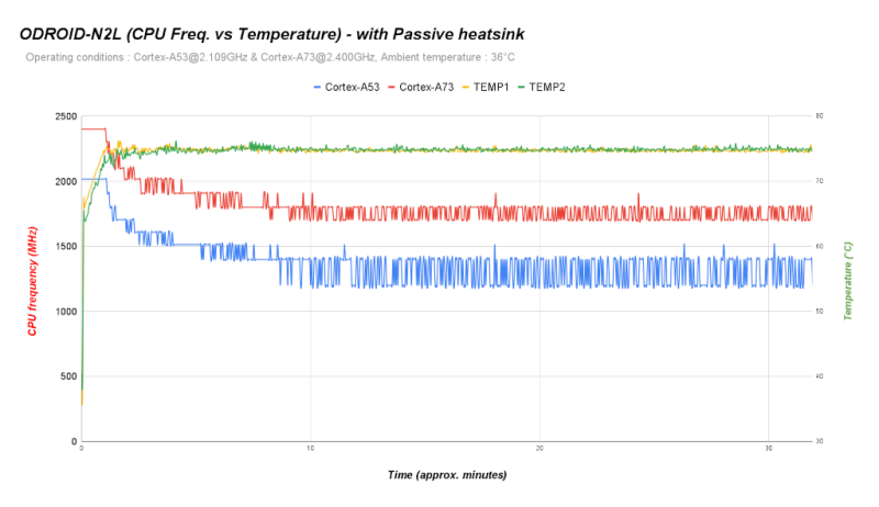

pinnacle
mikrofon #103404 üzenetére
Köszi! Nekem csak a hűtés fontos.
FHD, SD filmeket, illetve saját 4K-s videókat nézek.
SunMount3r Androidon sem kapcsol le, HDMI sem, olvastam, valamiért az is problémás.
jkutya az nagyon jó, ODROID-N2L sem jobb azzal a hatalmas hűtővel. Lehet a Vontarnak is elég egy másik ház. Akinek ilyen vagy ilyen háza van (ventivel vagy anélkül), írja már meg legyen szíves, mennyire melegszik 4K-s videókkal.
