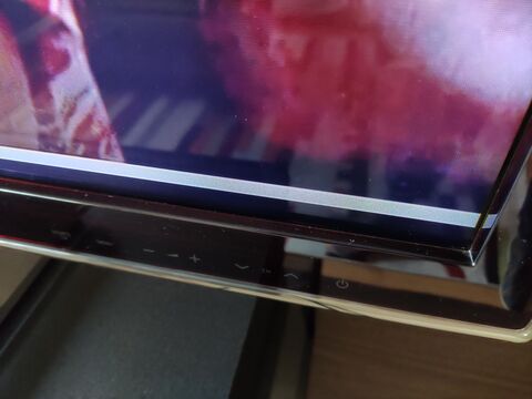

Én nem tudok erről többet, hogy mitől lehet, valamilyen kernel gondra gondolok.
Lehet ütközik a gyári androidos kernellel, vagy ki tudja.
Annyit tudok, hogy Matrix alatt jó, és nincs szürke csík.
Nexus, Omega semelyik release nem jó.
CE22 Piers megint jó.
De amúgy a filmek 99%-a jó minden CE verzióval (19-20-21), csak pár ilyen akad.

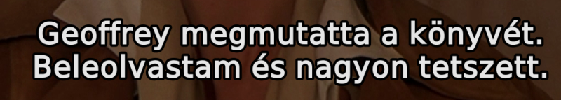

Itt a font... DE mint többen írtuk nálad az a baj hogy nem jó helyre másolod...
Anélkül, ha nem jelenik meg a kodiban tök mindegy mit írunk neked...Milyen rendszeren / OS-alatt megy a kodi?

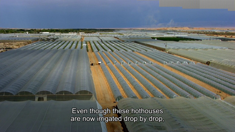

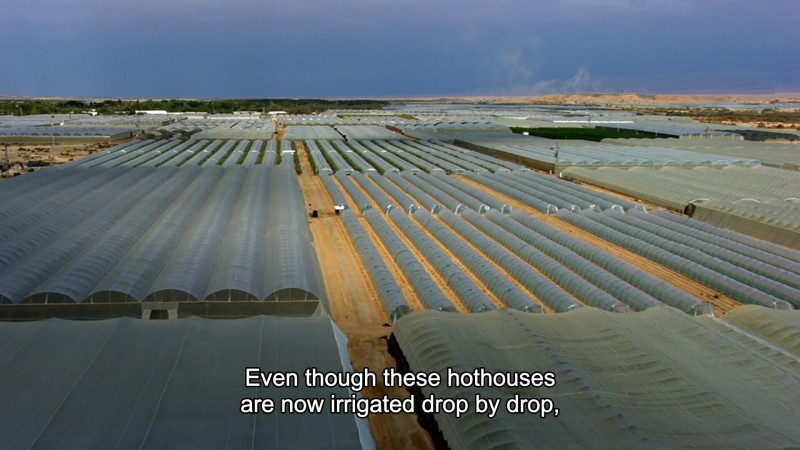

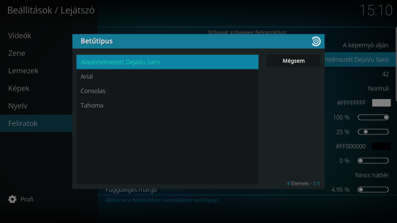

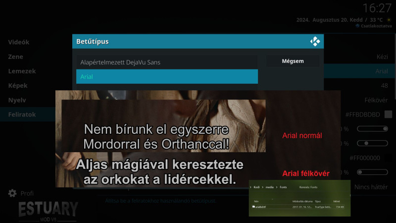

B@sszus, minden Kodi verzióban látszódik az Arial, vagy bármelyik másik betűtípus. Küldtem neked egy "valag" Arila ttf-et, próbáld ki őket. Szerintem rossz helyre másolod.
Nézzétek már meg légy szíves, másnál látszódik a "gyári" Arial… - nincs "gyári" Arial, kikerült a csomagból, neked kell bemásolni, és igen, látszódik.[ Szerkesztve ]

Én is egyéni betűtípust használok, minden Kodiban ugyanolyan, csak épp beállítás kérdése. Értem, hogy problémád van, de inkább nézd meg, hogy Leia alatt sima (Regular) Arial van annak nevezve, vagy inkább félkövér, amire még bekapcsolod a félkövér lehetőséget, így már "kövér" lesz. Töltsd le és próbáld ki, hogy melyik tetszik. Ennyit nem kell szenvedni a betűkkel.

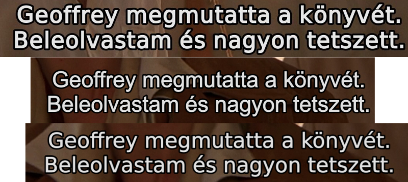

Még arra gondoltam, hogy azért más a felirat, mert ugyan mindkettő TV FHD-s, de az egyik 43" a másik meg 50". De nem, mert előbányásztam a régi Beelink MXIII-as boxomat, és az 50"-es TV-n is szépen jelenik meg. Beelinken csak ez a gyári 4533 KB-os Arial van.
Köszi gyűrű! Mindig Félkövér beállítással használom. Más nem tapasztalt ilyet, hogy a Leia után más lett a betűmegjelenítés? Nem tudom, hogy mi a fene lehet a probléma.
Látod blakey Leia-val jó, itt a probléma, a Nexus-ra váltással lehet.

Az összes az Arial családhoz tartozik. Felső félkövér, középső némileg összehúzott, ún. "semicondensed" és a harmadik legyen a normál (regular). Ha nem tetszik, akkor vadássz a neten, elég sok helyről le lehet tölteni betűtípusokat, akár ingyen is.

Amit elküldtem, az mindegyik Kodi alatt jó. Valamit figyelmen kívül hagysz, esetleg rossz helyre másolod.
Esetleg ne Confluence felszín alatt próbálkozz, mert az sajnos sok esetben "kevés", azaz nem jelenít meg minden információt. Beállítás után használhatod a felszínt.[ Szerkesztve ]

Leia Arial betűje nem jelenik meg (egyébként sok más Arial betű is ilyen), hiába másolom a /storage/.kodi/media/Fonts-ba. Csak lett egy másik DejaVu Sans. Ezzel a beállítással használom, de nem olyan jó, mint a legfelül látható Leia. Akiknek van ilyen Arial betűje, Nexusra, Omegara, töltse fel legyen szíves.

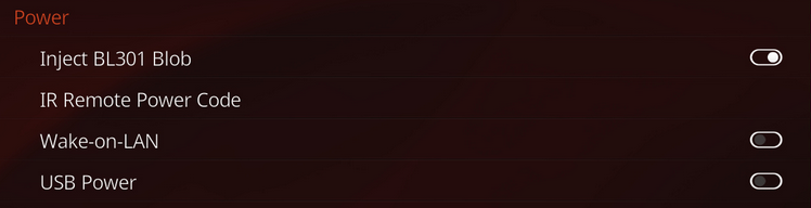

Megkérdeztem a HEYNOW-t, hogy a venti leáll a készülékkel, mert az USB-t nem kapcsolja le. Ezt válaszolták.
friend. when you close the tv box. the fan will run. but we will send the power adapter with switcher you can close the fan with that
Nem is értem mi indokolta, hogy ilyen lett az S905X4. BL301 Blob sem működik USB kikapcsolás sem működik.

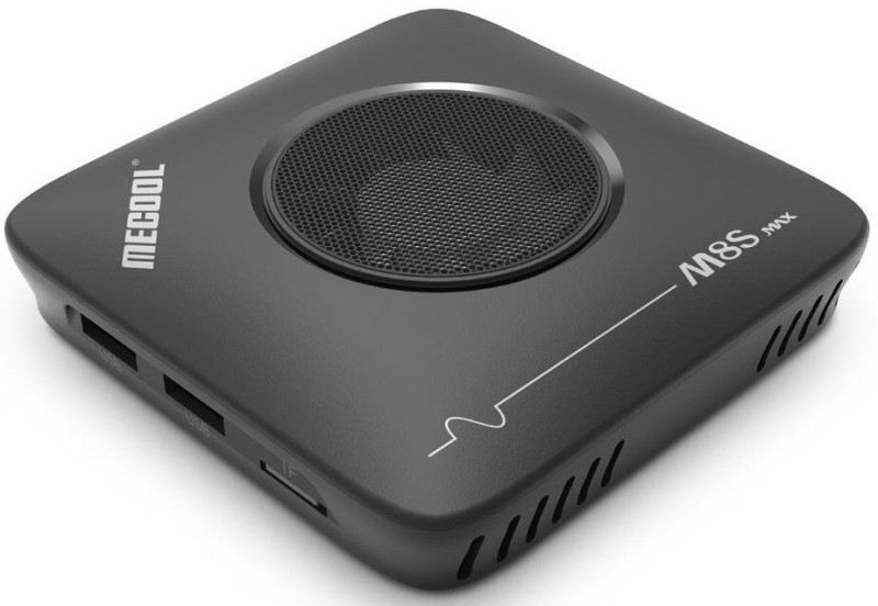

Régebben is volt ventis box, kár, hogy nem ebbe az irányba mentek tovább.

Szerintem felesleges az USB powerrel kínlódni. Venni kell egy hőkapcsolót amit már beszéltünk régebben is és azt bekötni a ventilátor egyik vezetékére, így ha elér egy bizonyos hőfokot a borda ahova rakod az érzékelőt, csak akkor kapcsol be.
És amúgy jól látom, hogy a ventilátor befele húzza a levegőt? Ilyen kis helyre nem szerencsés, inkább a meleget kellene kihúzni, szóval én megfordítanám, hogy kifele fújjon.

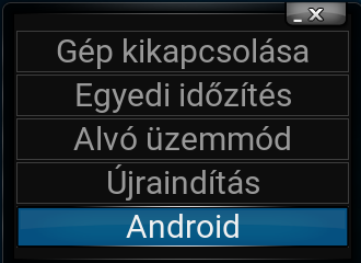

Ha valaki Confluencen szeretne Androidot is használni, itt van leírva hova kell a fájlt másolni (most már 1080p), de a link nem él már. Szerencsére megvolt még nekem. Android után az Újraindításra kell kattintani.[ Szerkesztve ]

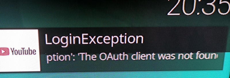

Szép lassan búcsút lehet inteni Kodi alatt a "streaming" szolgáltatóknak, nálam nem működik a Netflix, első két perc oké, utána fagyás (Android alatt még ment a 4K, Dolby Vision is, de most már semmi), akkor lép életbe a DRM. Hónapokkal ezelőtt elengedtem a Kodi alól futtatható Netflix, HBO, Prime, SkyShowtime szolgáltatásokat, marad a saját tartalomhoz és az olyan kiegészítőkhöz, amik jól működnek.

válasz pinnacle #100723 üzenetére
Sajnos nekem nem jelenik meg. - akkor lehet, hogy hibás a font. Semmilyen jogosultságon nem állítottam, CE és Android alatt is működik. Próbáld meg ezt, kicsomagolás után a sima
ARIAL.TTF
-et másold a megfelelő helyre.
Nem is értem miért szedték ki a Nexusból. - nem tudom, soha nem használtam. Más betűtípusokat használok.*** " Aki udja, csinálja, aki nem, az tanítja" - G. B. Shaw *** "Ne kérdezz többet, mint amennyi a hasznodra válik." - Dante *** "Csak akkor tehetsz meg mindent, ha már semmid sincs." - Harcosok klubja ***
blakey
válasz pinnacle #100721 üzenetére
Miután a megfelelő helyre másoltad, újra kell indítani a boxot. Évek óta egyedi betűtípusokat használok, minden jól működik.
pinnacle
válasz pinnacle #100702 üzenetére
X96Max-on megkerestem az Arial.ttf-t. /usr/share/kodi/media/Fonts-ban volt. /storage/.kodi/media/Fonts üres. Ez más, mint az előző betű. Bemásoltam az X96Max+ -ra, bekerült a másik helyre is, (itt látszódik a teletext.ttf is, ami a X96Max feliratoknál is van) de továbbra sem jelenik meg a feliratok között. Mindegy, majd megszokom.
