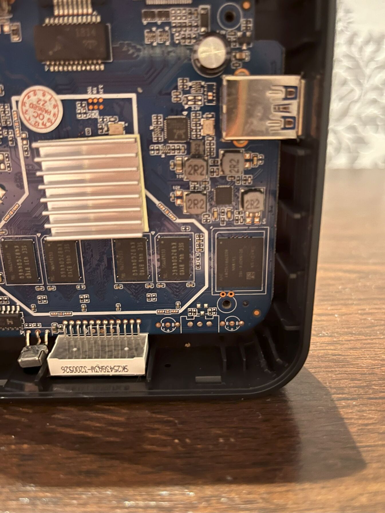

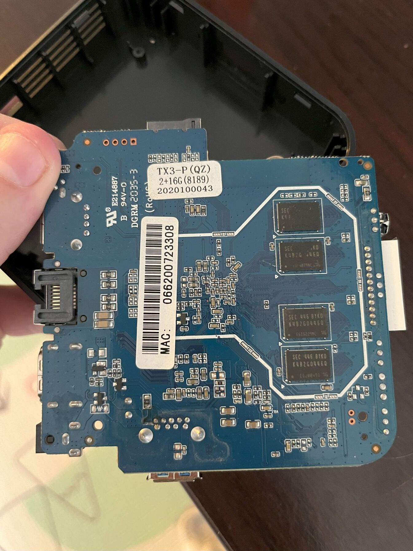

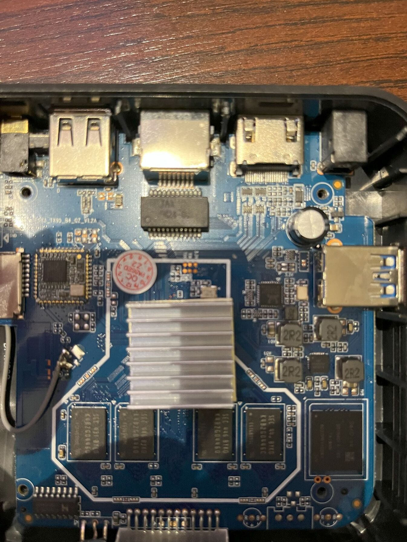

Hi.
Akkor összefoglalom mit is csináltam, képeket mellékelek és leírom pontosan.
Tanix TX3-as box 2/16-os 1GBit LAN-al szerelt
Modellszám ami a lap hátulján van: TX3-P (képeken látható) : [kép] [kép] [kép]
Akitől vettem ő Aidan ROM-ot használt (Android).
Ezelet csináltam azóta:
- Gyári Tanix TX3 android-ot visszaflasheltem USB Burning tool-al (mindent törölt: recovery,boot, stb)
- Microsd-re 9.2.8-at vagy 21.1-et is kiirtam már, MiscroSD-ről tökéletesen bootol.
Szerettem volna eMMC-re telepíteni SSH-n (parancs ez volt: ceemmc -x) de hibára futottam ami az alábbi:
Azt hiszem 1-es a single boot, csak eMMC, 3-as meg a dual boot, azt csak kipróbáltam.emmc parancs kiadása után írja a dtb-t amit fejből nem tudok, de generic s905x3_2GB_1Gb LAN verzió és hogy nem támogatott.
--Amikor 1-est választok---
Please choose one option? [1/2/3/4]: 1
Free space of 'partition CE_FLASH': 512MB
Free space of 'partition CE_STORAGE': 9951MB
Used space of '/flash': 259MBUsed space of '/storage': 5MB
There is enough free space on eMMC for installation!
Install CoreELEC on eMMC.Continue? [y]: y
Deflate need more space to compress left 22528 bytes
Could not remove node '/partitions' from dtb0!
Failed to write the new partition table to eMMC!----Amikor 3-ast választom----
Please choose one option? [1/2/3/4]: 3
Warning: Could not find 'dto' partition!
Could not find 'CE_STORAGE' partition!
Failed to read size of partition 'CE_STORAGE'!
Failed to create new partition table!
dto particiót nem találja az nem tudom mi pontosan, illetve írja nincs elég hely az eMMC-n ami azért fura, mert USB tool-al mindent töröltem.
Ötlet?#103747kutga : Hali, köszi hogy próbálsz segíteni nem H-s a modellem hanem P-s.
Amit már írtál próbáltam (régebbi és újabb CE-vel is) de a hiba ugyanaz. -

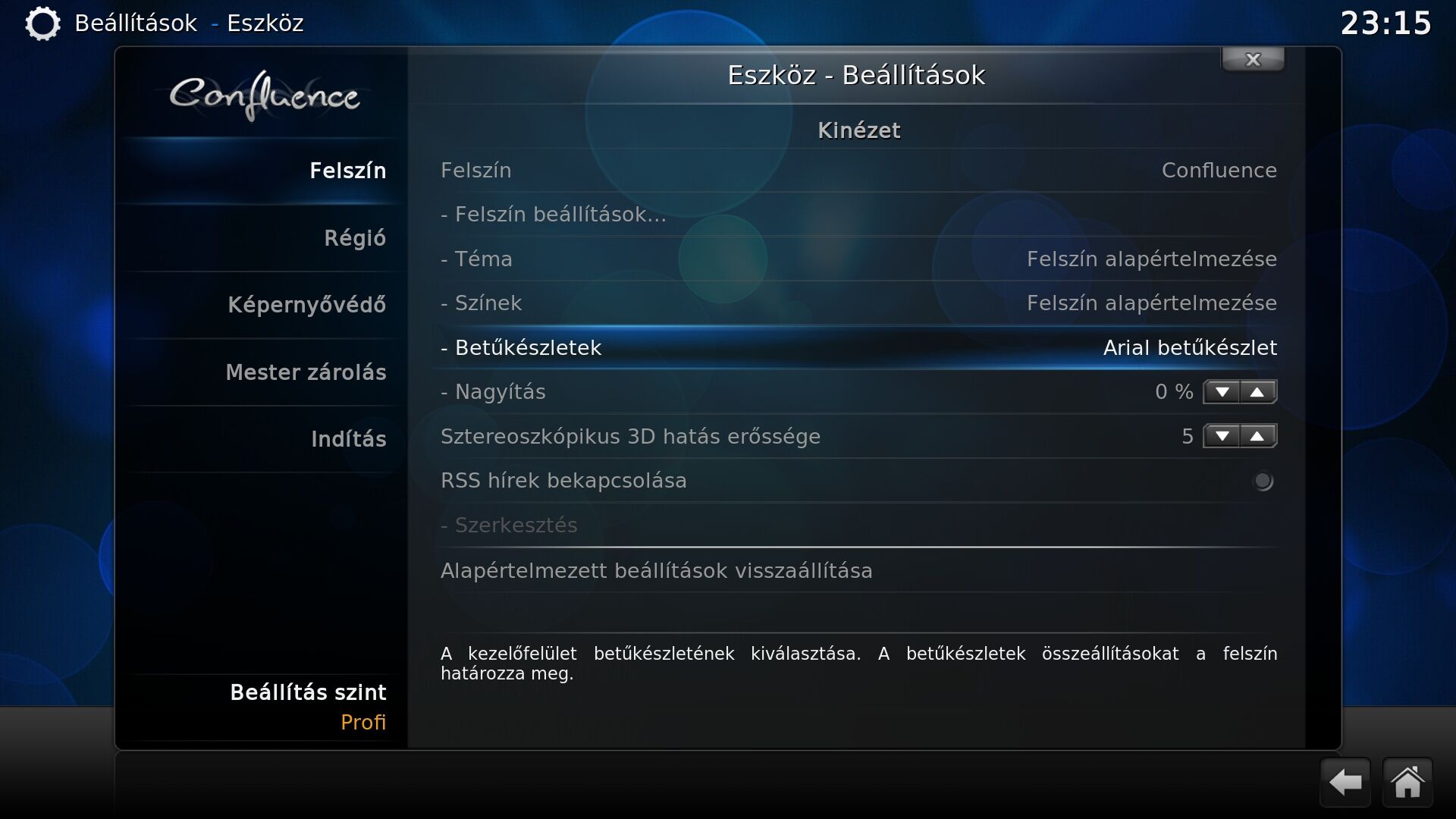

pinnacle
nfsu17 #103461 üzenetére
Köszi! Akkor lehet visszatérek a Leiahoz, Matrixhoz. Úgy megszoktam azt a feliratot.
Sűrűn van szedve, és hangsúlyos fekete kerete van. Előbb rosszul írtam, a gyári Arial megjelenik, csak úgy, ahogy korábban említettem. Egy másik DejaVu Sans lesz, ami nem különbözik az eredetitől. Youtube kellene még, de az is működik másik kettő helyen Leiaval, S905X boxokkal.
Azt hittem már megvan, hogy tudom a rejtekező Arial-t megjeleníteni, de nem, mert csak a felületet módosítható a Skin beállításaiban.Lehet ezért hagyták benne. Mondjuk az tényleg érhetetlen, hogy a felületet lehet gyárilag Arialra módosítani, de a feliratot már nem.
