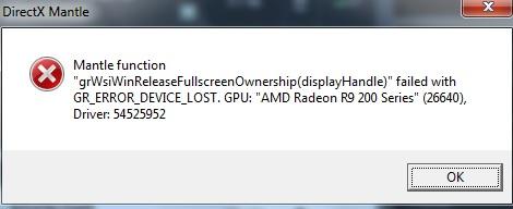

Hali BF 4 multi közben kilép és ez jön fel. Mi lehet?

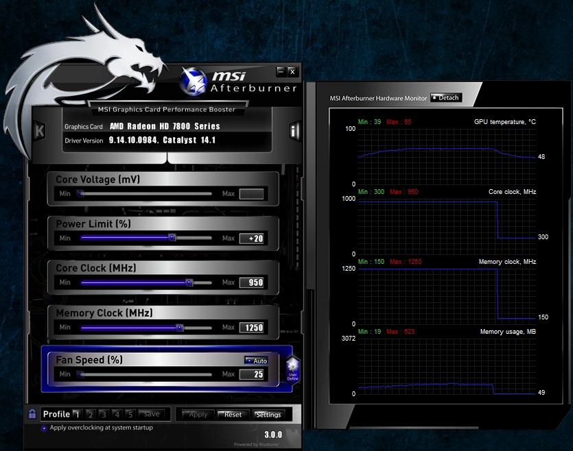

Asus GPU Tweak az Információ részen kijelőlve a GPU-Z Asus ROG Skin jelenik meg és ott leolvashatod a driver verziót. A VRAM órajelét ne emeld meg, mert nem birja a tuningolást és a teljesitményed sem fog emelkedni. A Pitcairn GPU-nak az 1100 MHz is egy jó eredmény 24/7 használatra, mert ebben a kártyában csak ennyi erő van.
urbi73
Ez a MSI - Aterburner , működik Shappire 7870 - nél is ? A venti vezérlést akarom beállítani vele , mert azt gyanítom hogy túl melegszik a kártya , mert játék BF4 közben egy idő után érdekes" fekete vonalak jelennek meg eseménydúsabb jeleneteknél .

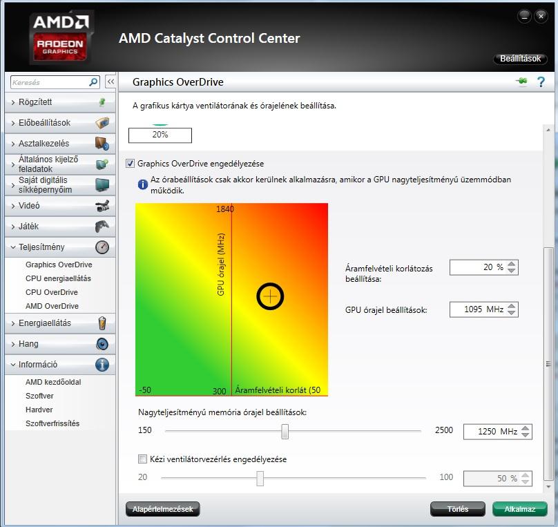

Egyébiránt beállítom az 1100 MHz-s órajelet. Beállítom 20%-ra az áramfelvételi korlátozást. Rányomok hogy Alkalmazás és az áf. visszaáll a freki marad. Ez miért van? Rosszat állítottam be ?

De, ez az, csupán én régebbi képet találtam...
Ott tudod a GPU-t és a memóriát húzni. Első körben én megpróbálnám a 1100MHz-en a GPU-t...
(a beállított 20%-os power limit mellett)J.

Catalyst Control Centerben itt találod meg:
http://i0.wp.com/alienbabeltech.com/main/wp-content/uploads/2011/10/CCC11.10-overdrive.jpgHa nem muszály nem eröltetném a 3rd party programok (még ha azok a VGA gyártójától is jönnek) használatát.
Kapcsold be a +20%-ot, és egyszerre csak egy dolgot emelj (GPU vagy Memória) hogy ha a teszt azt dobja ki hogy baj van, akkor tudd, hogy mit emeltél túl.
Másrészt pedig a 7850-nek a teljesítményéhez képest alapból elég komoly memória sávszélessége van,
a memória húzás nem fogja számottevően emelni a sebességét... Egy kicsit érdemes azt is tunningolni, hogy meglegyen az érzés, de nem fog sokat hozni, szvsz nem érdemes egy 5300MHz-es beállítással aláásni a stabilitást...Monitorozóprogrammal nézd meg hány fokos a VRM meg a memória fél óra intenzív játék után...
