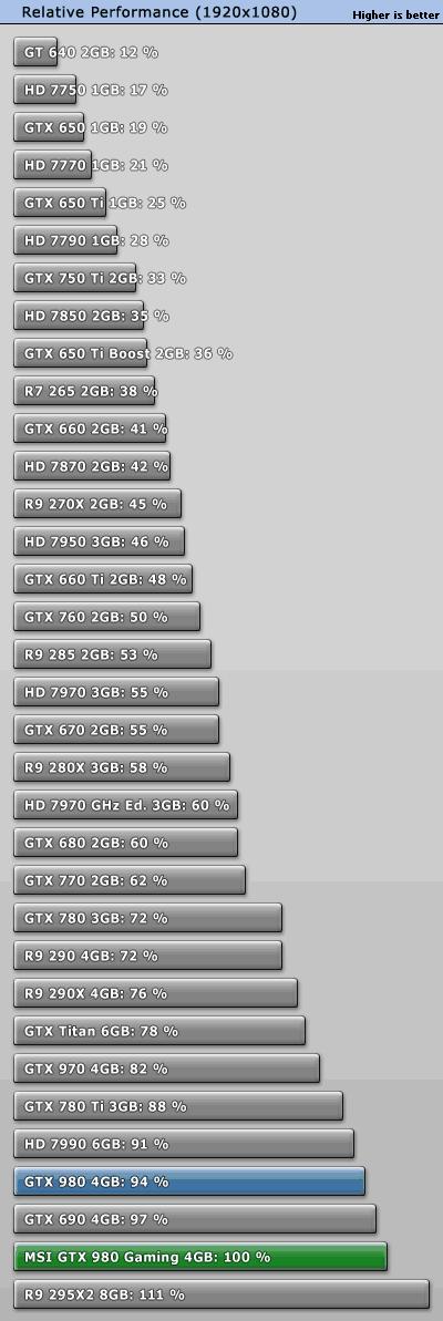

-A 285 pedig a 7970 nyakán lohol?
-A 680 gyorsabb mint a 280X?
-A 760 11%-al gyorsabb lenne mint a 270X? (talán még ez a leghihetőbb)J.

Szvsz itt nagyon elmértek valamit a GTX760 - R9-285 - 7950 - 290X stb táján...

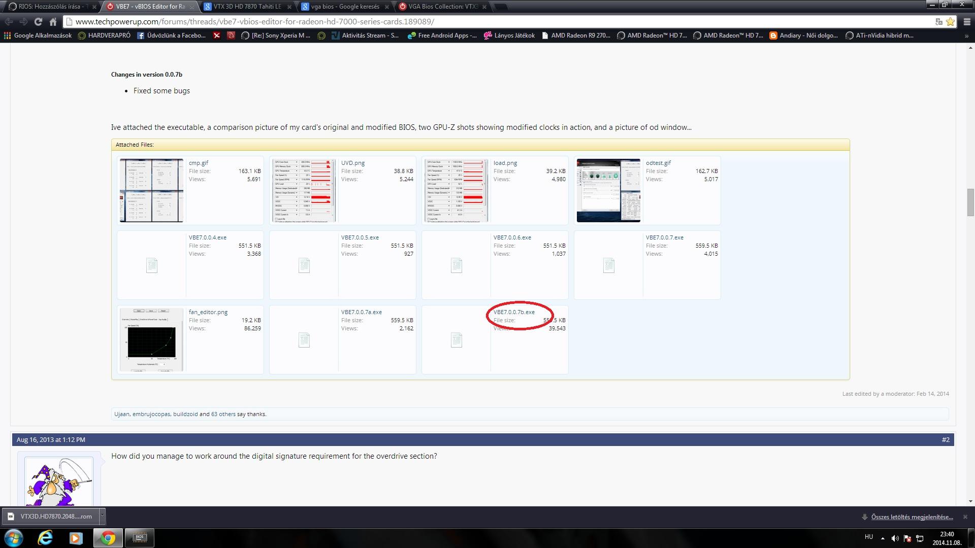

(#52423) Steve198310: Az csak win8-on megy,ugye? mert akkor nem,win7-et használok.
Ezt hiába kenegetem,10 dekás borda 1 ventivel sosem fog ennél jobban lehűteni ~200W-ot.

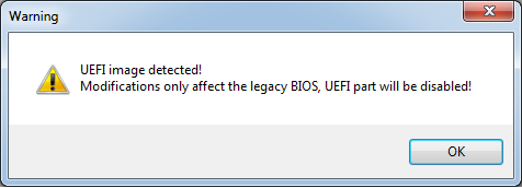

Kaptam egy ilyet, ez baj? :

De nehezen jöttem rá annó, hogy az atiwinflash legrégebbi verziója működik csak Win 8.1-en.
Brikly: csatolt fájloknál van. Link:
http://www.techpowerup.com/forums/attachments/vbe7-0-0-7b-exe.52628/ -

Steve198310
#52420
Lehet,hogy nagyon vak vagyok,de nem látok letöltési linket.
(#52422) emiki6: És tényleg.
Első ránézésre azt hittem csak képek. -

Engedélyeztem a feszültség emelést meg a hasonló opciókat de egyszerűen nem megy. Esetleg járt már itt így valaki?
Láttatok már ilyet?
H5GQ1H24BFR chip van rajta...
Lejeb vettem bios átírással mert mással nem megy egy gyors játék 5 peren belül már hasalt is meg. A sima dual-x is buheráltam a legjobban a HD7850-en sikerült. Arra rá toltam egy nagytesó (7870) biosát. Így ment mint a barom.
