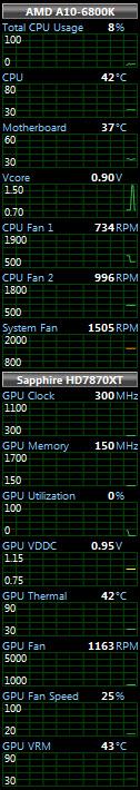

), de nyilván maradt még lehetőség.Kvg: Nálam most így fest HwInfo:
Lehet persze színezni, bar-graphokat rátenni, kinek, mi tetszik. Az áthelyezgetés mondjuk elég szarul van megcsinálva, majd meglátod. Persze azzal sem árt vigyázni, hogy ha az ember amúgy istenesen beállít mindent, és mondjuk 1mp-re teszi a frissítést, a gadgetek már vagy 5%-ot elvisznek az erőforrásokból, aminek láttán persze kevésbé veszi vissza magát a proci, stb. Én mindenesetre tesztelések alatt használgatom őket, ha meg amúgy a gépet, akkor úgysem kellenek.

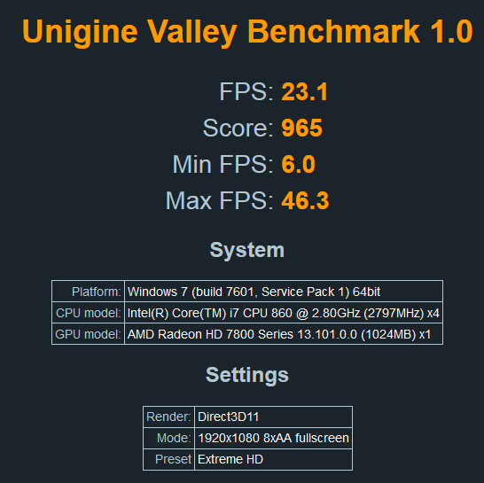

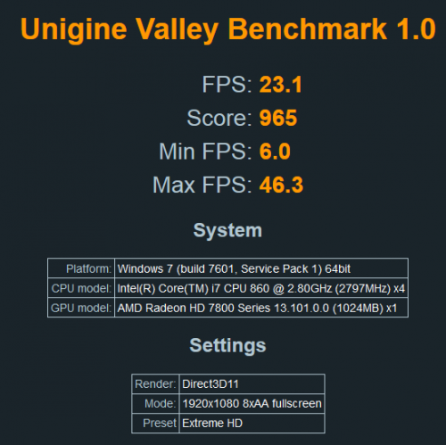

Megtudná valaki mondtani hogy miért ilyen kevés az fps?
Megy szépen egy ideig aztán amikor jön az eső meg vihar akkor lemegy az fps nagyon de a gtx460-nál kevesebb volt az fps de ennyire nem ment le annál a résznél
meg más játékban is pl tomb raiderben amikor közel van a hajához tressFX-el akkor is nagyon lemegy az fps meg sleeping dogsban is amikor közel vannak a dolgok. -

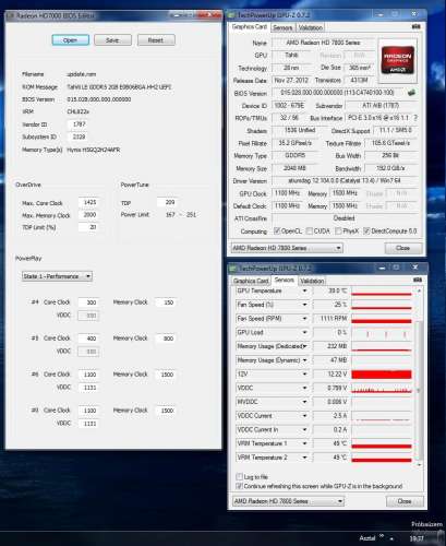

Na akit érdekel, hamarosan elkészül a BIOS szerkesztő! Sok tesztelésen és hibajavításon vagyunk túl DroiDMester kollégával, és ma végre én is beüzemeltem a saját progival szerkesztett BIOS-t. Boost mentes cucc, 1100/1500-on 1131mV-ot kap, és az UVD órajelekből is visszavettem picit, az az 501 olyan izé volt.
Még egy jó hír, hogy a műtét után feszt is lehet végre állítani "force constant voltage" nélkül (egyelőre csak trixx-szel néztem). -
