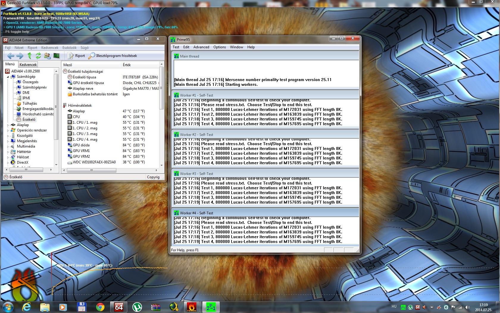

Én azt mondom Heaven 4.0 a legjobb mindenféle tesztelésre, melegedésre és tuningra is...
Ha a Heaven nekem lefutott akkor egyik játéknál sem volt baj, ellenben 3DMARK mikor -100Mhz-el talán nem fagyott ki az adott gém

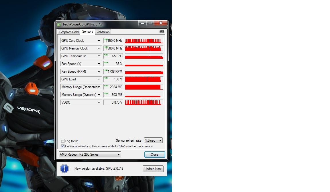

11.én vettem egy SAPPHIRE 11220-00-20G R9 270 2GB GDDR5 Boost OC PCIE kártyát. Jó öreg 4850-et cserélte és sebességbe tényleg pöpec de artifectel... Nem overclockoltam semmit soha ilyeneket csinál
Artifact1
Artifact2
valamint egy kis videó
Ezeket a fekete izéken kívül néha színes foltok és villódzások is vannak:-)
Viszont az a helyzet, hogy egyetlen egy tesztprogiban sem hibázik, se furmarkban sem occt-ben egy óra alatt se. De hasonló artifecteket produkál produkál Rome II-ben és tomb raiderben is, de általában kell játszani egy fél órát, ezért félek, ha visszaviszem ülnek rajta két hetet és érintetlenül visszakapom... Sajnos 1 nappal kifutottam a 3 munkanapos cseréből, nem volt időm tesztelni... Mit javasoltok:-)? Előre is köszi -

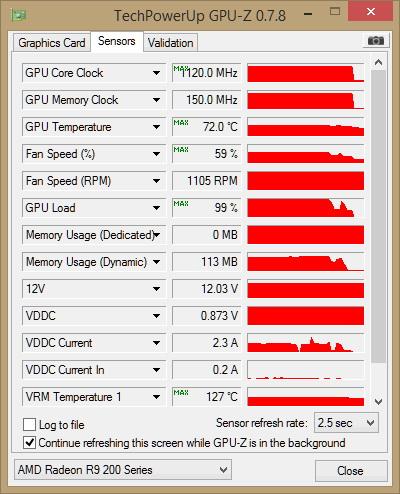

Mértem egy újabbat, de most több opciót bekapcsoltam ami a Maximum értéket rögzíti.
Most így nézett ki egy újabb óra után:
Az a 127 fok nem tudom mi volt.
Egyébként az Asus mellett a legfőbb érv a 3 év garancia volt, és nem mellékesen hibátlan állapotban most adtam el az előző kártyám (3 év és pár hónap után) ami szintán ASUS volt
Valahogy megbízom a márkanévben. Mióta PC-t használok (kb 1988 óta) csak ASUS alaplapom volt eddig
haypro
Nem sikerült túl jól az Asus R9 270X. A 72 fok elfogadható lenne, de a piros grafikon mellette mutatja, hogy előtte jóval több volt, legalább 80 körül. Csak azért ment lejjebb, mert letetted az asztalra a játékot, gondolom.
Az MSI és a Sapphire modellek 60 pár fokosak játék közben, és legalább ilyen halk a hűtésük, főleg az MSI-nek.
A 127 fokos VRM az sok... -

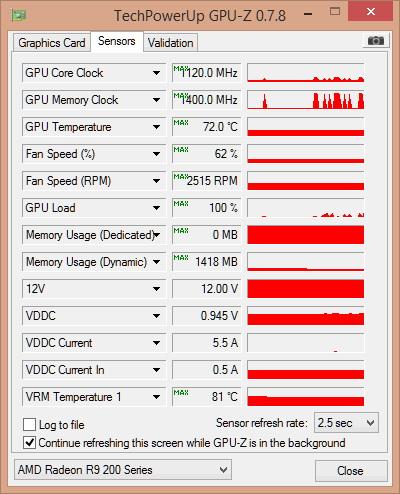

Clemi
Csak érdekességnek, hátha valakit érdekel, illetve egy 270x kártya vásárlásán gondolkodik.
Én egy Asus mellett tettem le a voksom, abból is a TOP verziót választottam, úgy érzem nem volt rossz döntés. Igaz, baromi nagy, majdnem 30 cm a teljes hossza, így a házból ki kellett vennem a 3,5"-os HDD keretet, hogy rendesen elférjen de szerencsére átalakítókkal sikerült a 2 HDD-t áthelyezni a nagyobb tartó keretekbe, az SSD meghajtóknak pedig találtam máshol helyet.
A kártya baromi csendes, gyakorlatilag én még nem hallottam a ventilátorok hangját a hőmérsékletek ennek ellenére teljesen korrektek. A kártya erejével se volt még eddig semmi gondom. A BF4-el kezdtem el használni, bár a "Mantle"-t nem sikerült életre keltenem (nem jelent meg a grafika beállítások menüben) a javító path és a Catalist 14.4 ellenére, de az FPS értékek így is 60 fölött vannak a Fraps 75-ös átlagot ír, de a maximumok 90 fölöttiek.
A lényeg, hogy csak ajánlani tudom a kártyát mindenkinek
A GPU-Z szerint így néz ki a kártya kb 1 óra BF4 után.
Ahogy elnézem, proci limitem ráadásul nincs
