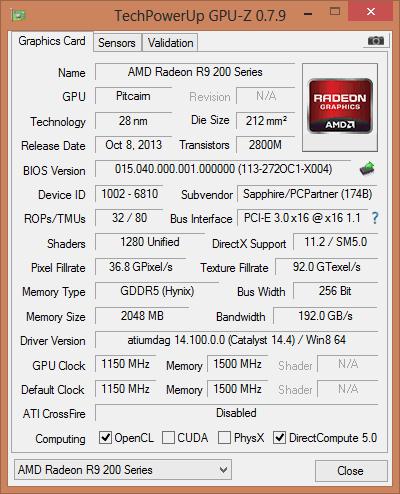

R270X GPU órajeleit szeretném fix 1000 MHz-re állitani. Afterburner-t néztem, de még nem sikerült megtalálnom a helyes beállitásokat.

2:vga bios frissités kb az összeset néztem amit kiadtak rá
Előre is köszi

Nálam a proci nem képes rá

akkor minden rendben van.

Sem a lapod sem a processzorod nem képes a 3.0 ra

Pl mert nem 3.0 -ás a vezérlő foglalati oldalról...?

#51528
Bőven elég, ha a mellette lévő ? jelre kattintva indítasz egy render test -et.
Amúgy nincs semmi gond, ha a vezérlő 2.0 -ás. -

játék közben,ilyen lesz:×16 2.0

#51525
Nm.
Akkor van gond, ha terhelve is ennyi marad. -

sziasztok. a gpu-z-n minden rendben? pcie résznél?
A HD7850-em olyat játszik, hogy 1-2s-re néha elmegy a kép, de játék alatt soha, csak alacsony órajelen csinálja, ez mitől lehet (linuxon és windowson is)? -
