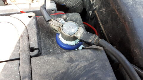

hundai
2007es swift a páciens. Első alkalommal hifi bekábelezésekor vettem le a sarut, szakszervizben kb 6-7 ezer volt a beállítás. Majd amikor lecseréltem az 5 éves akkut amikor már gyengélkedett, ekkor 15 percet volt akku nélkül, ismerősöm aki ugyanott dolgozik 4 ezerért csinálta meg otthon.
Mivel nem ismerem a beállítás menetét (szvsz 1000 fordulaton tartotta 10-15percig) , így nem merem leszedni a sarut, veszélyes alapjárat nélkül közlekedni. -
pjen
hundai #42869 üzenetére
Érdemes leszedni és úgy megtisztítani, az oxidáció pont a kontaktot rontja és hosszabb távon az akksit károsítja. Ha nem veszed le a sarut, akkor az érintkező felületeken maradni fog kicsapódás.
Ha semmiképp nem szeded le, akkor valamilyen lúgos ( a legtöbb mosószer az) vizes oldattal kéne lemosni, és sűrített levegővel kifújni.
Gépzsírt ne kenj rá, az is savas, van kifejezetten pólusvédő spray, vagy bármilyen semleges zsír, rézpaszta … Ezek lényegében elzárják a levegőtől. -
