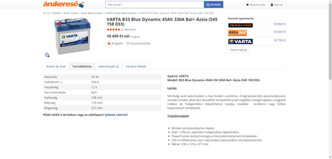

Janoo_07 #48070 üzenetére
Igazából erős túlzással kb tökmindegy, 12V 360 indító legyen minimum, meg méretre férjen be.
Nekem a 2005-ös Swiftben volt már Bosch, Varta a jobb márkákból, ha jót fogsz ki akkor sokáig jó lesz, de nem véletlenül adják 1év garanciával az összes akkumlátort az utóbbi időben. 3 éve a parkolóban halt meg az akksim, vettem bele Auchan 360Ah-t mert csak az volt a közelben a polcon, azóta sincs semmi baj vele. -

Janoo_07 #48074 üzenetére
Igazából inkább a nagyobb kapacitásút venném, de tényleg mérnem kell, hogy tutira befér e a nagyobb.
Már írtam, most 10 éves az Exide Excel akksim és még nekiindulok a télnek vele, ha szerencsém lesz, nem kell még cserélnem, így nem tudok majd erről mostanában beszámolni.
Egy biztos, hogy Exide Excel lesz az utód.

Janoo_07
Sziasztok, 2007-es 1.3-as Suzuki Swift GLX AC-hoz milyen akkumulátort érdemes venni?
Köszi előre is!
