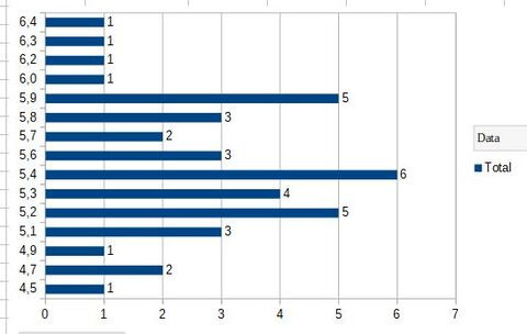

sagesz93
Ha már fogyasztás, akkor nálam is már van szűk 4000km
Baleno K12C
[kép]
Ezek átlaga 4,95-re jön ki, szinte csak városi használat, néha 1-2x 80-100km-es út főúton/pályán vegyesen.
Az autó 4,7-et ír. -

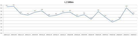

szivacs1987
Akkor én is megosztanám veletek a fogyaztási adataimat.
2018 Suzuki Swift GL+ 1.0 Boosterjet K10C
A 6l felettiek azok vagy télen voltak vagy tartós 130km/h klímával (khm, németeknél 150-es tempónál) vagy város(közepes dugó) klímával.
A többi normál körülmények között, átlagnál dinamikusabban vezetve, nyáron klímával.
A fedélzeti szerint 5,5 az átlag. -
