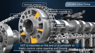

Hú, sok mindentől. Csak hogy egy pár példát említsek: lendkerék tömege, furat-löket hossza és egymáshoz viszonyított aránya, töltetcsere (ideértve a szelepek benyitásának mértékét, időtartamát is), váltó és difi áttételezése...
160 pacis a VTI, és ebben teljesen más elven működik a változó szelepvezérlés, mint azt Ignisedé. Mindkét rendszer az olajnyomáson alapul, de a Suzukinál csak a veztengelyt fokolja el egy picit egy okoskeréknek csúfolt alkatrész a vezlánc felőli oldalon, ezzel a szelepbenyitás mértéke és karaktere nem változik, csak az időzítése, gyakorlatilag egy retard módból vált normálra.
Ebben a Hondában viszont teljesítményorientált a cucc, és kétféle veztengelyprofillal operál, eco mód és elfokolás nincs, csak normál, ami hosszabb ideig, de kevésbé nyitja be a szívószelepeket, és van a performance, ami hegyesebb, ezáltal rövidebb ideig, de mélyebben nyitja be őket. A váltást így éri el:
Persze a Honda hamar túllendült ezen a szinten, az i-VTEC már az időzítést is tudja variálni, és nem csak egy adott fordulatszámnál, hanem szükségszerűen bármikor.

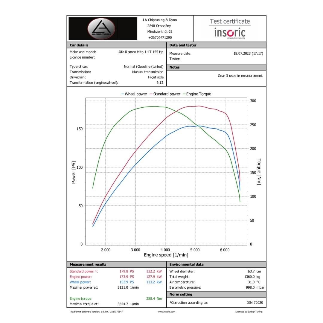

Gyöször #68059 üzenetére
Szívesen kilátogatnék mondjuk a Kakucsra (kezdésnek jó az is), erre jó volna egy dedikált ökörködős autó, de sajnos nem fér bele anyagilag, időben, helyben. Így marad az, hogy a hobbi és a daily driver egy járgányban találkozik, de azért utcán sem rossz, hogy egy-egy előzés hamarabb megvan.
Amúgy én 15 éves, 160k-et futott autóval voltam padon, és kibírta. Szerencsére a lekötözés is.
Bár ezzel volt egy kis anomália, az autó biztonsági berendezései bevágták a durcit, mivel a hátsó kerekek ABS szenzorai felől 0 fordulatot érzékelt, úgyhogy nem engedte áttenni magát dynamic módba, ahol nem korlátozza a teljesítményt. Viszont volt egy Insoric nevű kütyüjük, amit az egyik kerékre tapasztva az utcán lehet teljesítményt mérni, így jött ki a remap után ez.
A jövőben szeretném 200 póni és 300 nyúlmókus fölé vinni, ehhez viszont kelleni fog egy másik turbó, pl. a későbbi MiTók és Abarthok gyári Garrett GT1446-osa. A mostani IHI VL38 kb. 1,3 barnál kifúj, nem képes több levegőt benyomni, a másik viszont 1,6-1,7-et tud módosítatlanul. -
