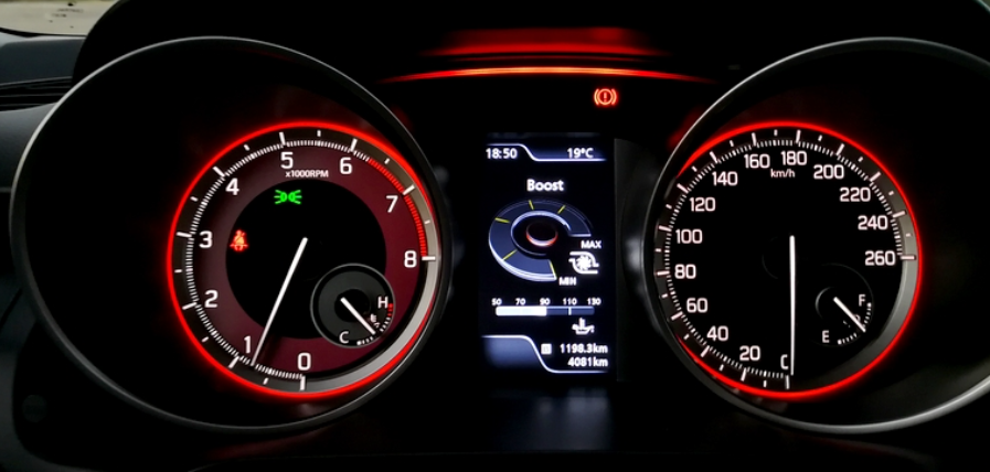

AA és Waze használata közben többször a sebességmérőben két vízszintes vonal látható. Gondolom a nincs GPS jel másik fele. Ugyan akkor a mobil mutatja, hogy lát műholdat. Nekem gyanús a teló, de hasonló az esély valamelyik software update aranyos hozadéka.
Aki használja ezt a párost tapasztalt-e hasonlót? Köszi. -

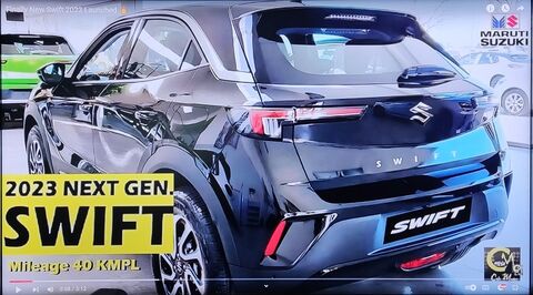

Az új Swift. [link]
Tudom az indiai piac más, de valami hasonló lesz itt is. A végére csak megjelenik az a "strong hybrid". Egy kicsit késő. Nektek hogy tetszik az új alkja?
Amikor találtam a fenti linket akkor láttam a sport változatot is automatával. Szeretni fogják. -

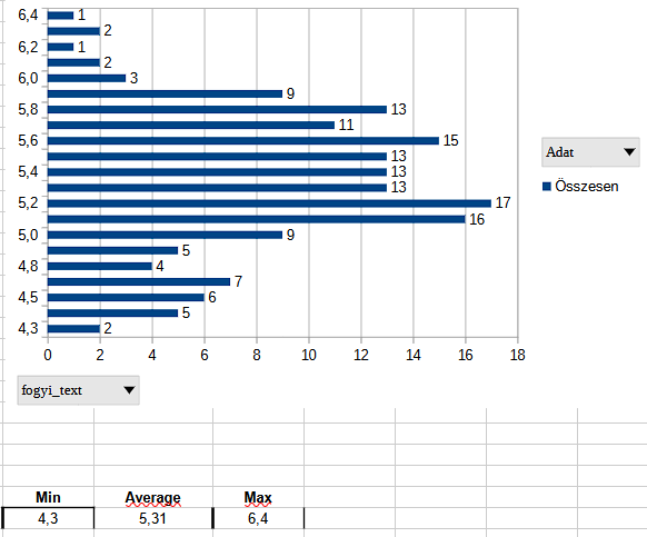

Mindig ez a fogyi. A legújabbak biztos keveset fogyasztanak, de az enyém a fotón lévőhöz van közel.
Sajnos a lenullázott kijelző becsül. Semmi köze a valós fogyihoz. Nekem most az első 100km-re 4,7 jelez Bp-n. Ez hülyeség, és hülye aki elhiszi, mert a tankolásnál kiderül, hogy városban nincs 5 alatt. -
