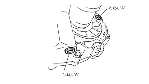

domojko
Balázs1621 #40345 üzenetére
Pedig ez a kép is a szerelési könyvből van. Neked véletlen nem a kezelési könyv van meg? Vagy esetleg nem az automata váltót nézted?

Balázs1621
