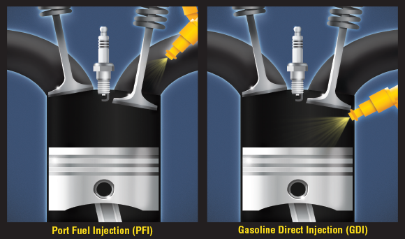

tboldi #43938 üzenetére
(és xmad természetesen: )
Köszi srácok, így már értem, én abban a hitben voltam eddig hogy ez közvetlen befecsis, mivel hengerenként van injektor, de így már értem. Mondjuk a corolla nem kokszosodott, remélem a boosterjet sem fog...
Hogy melyiknek mi az előnye és mi a hátránya még nem jöttem rá... csak annyit tudok hogy a bal képen lévő megoldásnál nem lép fel szívócső lerakódás, mert "kimossa" az üzemanyag-levegő keveréke.
A Vitara néha (4-5 havonta) kap majd egy hosszabb autópályás etapot és akkor lesz ideje a GPF/DPF/részecskeszűrő/akárminek is nevezzük alkatrésznek tisztulnia.
Az akksi, a turbó és az önindító miatt jobban aggódok, a start-stop rendszer nem igazán foglalkozik ezen alkatrészek kímélésével... -

tboldi #43932 üzenetére
Legyen szívócső befecskendezéses, de az tuti hogy 4 injektor van benne, mert amikor kerestük a "hidegen ledadogás" okát, akkor bemérettem őket, 4et vittem és annyit is hoztam. Vmi noname cuccok voltak, vmi Denso.
Ha bent van a motor a kocsiban és szembe állsz vele, akkor a feléd lévő oldalán van a hengerfejnek, legalábbis oda kezdték visszatenni, aztán otthagytam őket és már csak a kész kocsiért mentem. (Meg még kellett ezt-azt csinálni rajta, például hosszbordásszíjfeszítő "patront" cserélni, meg 2 gyújtótrafót és kuplungkinyomót, mert kinyírtam a hülye megszokásokkal...) -

A VVT-i corolla is közvetlen befecskendezéses, de sosem kormolt, mondjuk az csak EURO4...
Jah meg szívó és nem töltött motor, ami azért is érdekes, mert a turbós benzinesekbe raknak DPF-et, de a régi Transitunk még tavaly előtt is leműszakizott, pedig annak ha odaléptél, az felért egy esőerdő tűzzel... -
