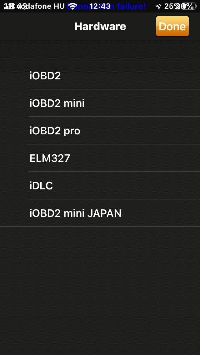

iOS-en szerintem a Car Scanner a legjobb.

Rendeltem egy ODB2 bluetooth-os eszközt, hogy ki tudjam olvasni a hibakódokat a Swiftben.
Ti milyen szoftvert használtok hozzá? -

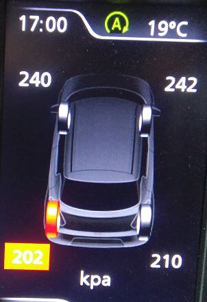

Ma bejelzett a TPMS kb 60 km megtétele után , először az egyik hátsó, majd sorba jöttek az első kerekek. Benzinkuton ellenőrizve lettek többször is kb 20-30 km-enként, és mindig 2,1 bar-t mutattak, nem csökkent egyikben sem az érték. Most este megnéztem a gyári kompresszorral az 2 bar-t mutatott mindegyik kerékre, a vezető oldali ajtónál található matrica alapján felfújtam a gyári kompresszorral kb 2.3-2-4 bar-ra mindegyiket (sajnos nem túl részletgazdag a skála).
A defektet kizárnám, hacsak nem egyszerre 4 kerék lenne az. Gondolom az a 0.1 bar eltérés a benzinkutas kompresszorokhoz képest minimális, és betudható annak hogy nem pontos egyik mérőeszköz sem. Holnap kiderül ha van valami változás.
Mennyi lenne az optimális guminyomás?
Gyári continental nyári gumi (pontos méretet most nem tudok fejből irni) -
